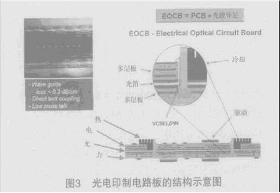

在这样的背景下,光电印制电路板的概念就被提出来了。简单的说,光电印制电路板就是将光与电整合,以光做信号传输,以电进行运算的新一代高运算所需的封装基板,将目前发展得非常成熟的传统印制电路板加上一层导光层。因此使得电路板的使用由现在的电连接技术发展到光传输领域。
图3是光电印制电路板的结构示意图

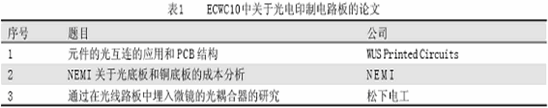

2005 年2 月在美国召开的第十届世界电子电路大会(ECWC10)中关于光电印制电路板的论文见表1;世界EOCB 的主要研究机构见表2。
图3是光电印制电路板的结构示意图
