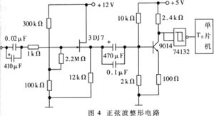

扫频波频率的测量与显示由单片机完成。宽带功放输出的正弦信号,经整形后送单片机供其测量并显示频率。用单片机完成这一任务已有较成熟的方法。值得注意的是测频的时间间隔不是固定的:数显时,时间间隔应较长(我们定为1s),因显示时必须延时一段时间才能便于观察;打印时,时间间隔较小(我们定为1ms),便于在较短时间内打印全频段数据。测频前信号的整形电路选用宽频带正弦波─矩形波变换电路?2?,如图4所示。场效应管源极跟随器的接入是为了消除变换电路对信号源的影响。
