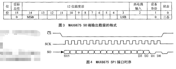

2.6 SPI串行接口
MAX6675采用标准的SPI串行外设总线与MCU接口,且MAX6675只能作为从设备。MAX6675 SO端输出温度数据的格式如图3所示,MAX6675 SPI接口时序如图4所示。MAX6675从SPI串行接口输出数据的过程如下:MCU使CS变低并提供时钟信号给SCK,由SO读取测量结果。CS变低将停止任何转换过程;CS变高将启动一个新的转换过程。一个完整串行接口读操作需16个时钟周期,在时钟的下降沿读16个输出位,第1位和第15位是一伪标志位,并总为0;第14位到第3位为以MSB到LSB顺序排列的转换温度值;第2位平时为低,当热电偶输入开放时为高,开放热电偶检测电路完全由 MAX6675实现,为开放热电偶检测器操作,T-必须接地,并使能地点尽可能接近GND脚;第1位为低以提供MAX6675器件身份码,第0位为三态。
