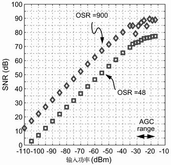

图6 fIF=273MHz,fLO=269MHz,fCLK=32MHz时SNR与输入功率的关系

图5中过采样率OSR=48,时钟频率fCLK=26MHz时,输出频谱的信噪比(SNR)为81dB,非杂散的动态范围为103dB。图6表示fCLK=32MHz时,OSR=48的动态范围为90dB;OSR=960的动态范围为105dB。
