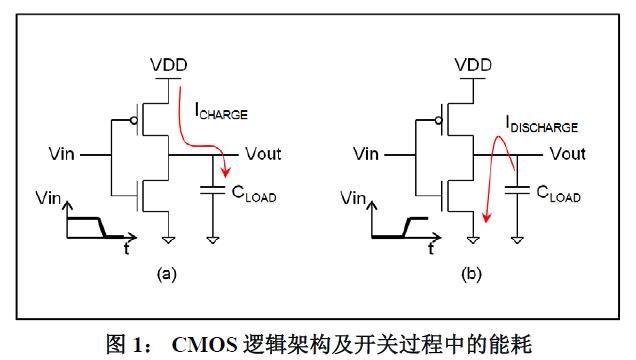

几乎所有的MCU都通过CMOS技术实现。任何工作逻辑电路的功耗可由公式CV2f决定,其中:C代表装置中开关电路路径上的总电容,V代表供电电压,f代表操作频率。参见图1,电压和电容是生产工艺技术相关的因子。在过去的三十年中,CMOS逻辑的片上操作电压已经从12V下降到2V以下,同时晶体管体积也大大缩小。因为电压在工作功耗方程式中是二次函数,因此使用较低电压将对功耗带来显著的影响。

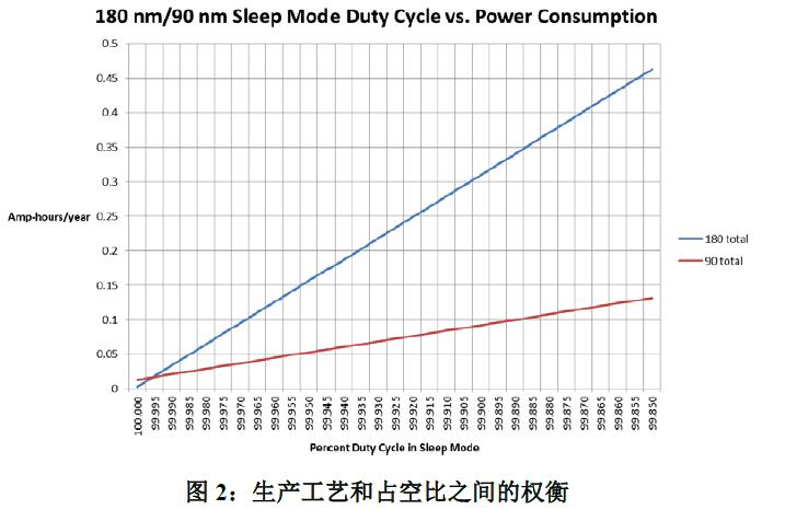

举例来说,与专用低功耗180nm生产工艺的漏电损耗相比,90nm生产工艺所产生的漏电损耗高五倍,但工作模式功耗低4倍,这是基于一个相当大的数值来计算。假设一个180nm工艺的单片机,其具有40mA工作电流消耗和60nA休眠模式功耗,与采用90nm工艺实现的功耗级别相比,90nm工艺单片机工作电流功耗可降低到10mA,但是休眠模式电流却达到300nA。
在上面的例子中,对于90nm工艺MCU来说,为了获得更好的整体功效必须有0.0008%的活动时间。换句话讲,如果系统每天有1秒钟活动时间,90nm版本的功效大约是180nm版本的1.5倍。由此可以发现,当选择一种生产工艺时,了解应用占空比是十分重要的。(参见图2。)
