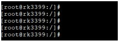

1. 首先启动 ITOP-3399 开发板,开发板里面烧写 Debian 系统,启动开发板如下图所示:

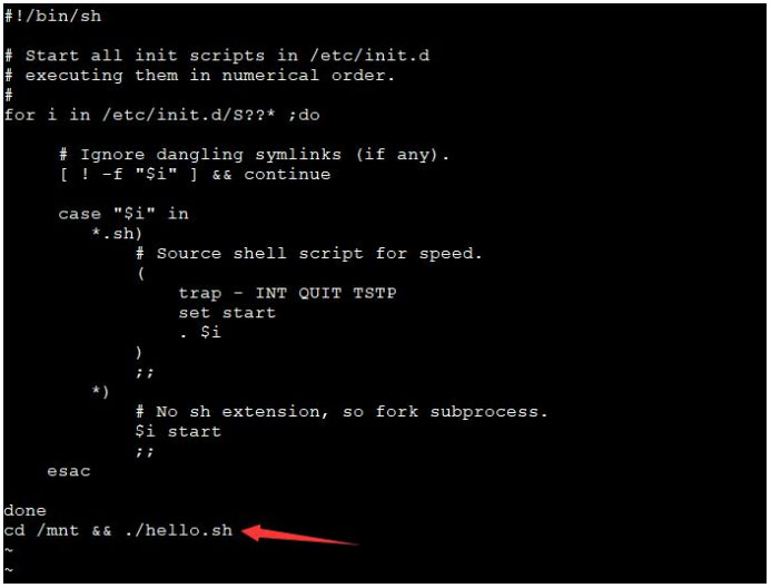

4. 然后我们编辑开发板上的“/etc/init.d/rcS”文件,在里面添加你想开机运行的命令。输入命令:
vi /etc/init.d/rcS
我们想要开机自启动 hello.sh 脚本,所以我们在/etc/init.d/rcS 文件中添加如下命令:
cd /mnt && 。/hello.sh
添加完保存退出,如下图所示:

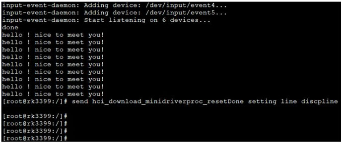

5. 重新启动开发板,发现打印信息如下,开发板成功自启动运行 hello.sh,并且打印 hello ! nice to meetyou!
vi /etc/init.d/rcS
添加完保存退出,如下图所示:
