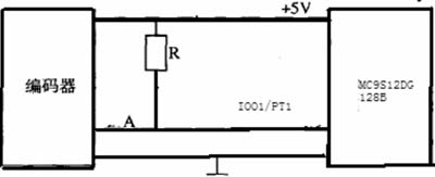

由于工程实践和比赛的需要,我们研究开发了一种单片机与旋转编码器直接接口的方法。此方法就是直接将旋转编码器信号端与Freescale 的S12的单片机的输入捕捉/输出比较通道(IOC)极为简洁,由此构成的系统极为简单而可靠性很高。旋转编码器A相输出信号,故可使用单片机的IOC1(IOC0~IOC7任意一个都可以)与之相接。实际使用时,根据旋转编码器信号线的长度及电磁干扰的程度,可以在旋转编码器与单片机之间增加光电耦合器,或整形门电路,以抵抗干扰,调理旋转编码器的输入信号。我们在使用中采用了电压输出形式的旋转编码器,而且信号线很短,接口电路见图1。
图1 旋转编码器与单片机的接口电路
图1上拉电阻R是因为我们的编码器是NPN型集电极开路的。在这个接口方式中,将旋转编码器的A相与单片机的IOC1/PT1引脚相连,输出端需接1KΩ的上拉电阻,这个电阻是我们通过实验得到的结果,其空载输出脉冲频率为0~10KHz。

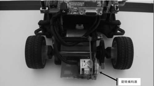

实物图见图2,我们采用齿轮啮合的原理将电机的齿轮和编码器的齿轮啮合,当电机旋转带动编码器的旋转,编码器就在接上拉电阻的信号线A上产生方波。
图2 智能车上旋转编码器的安装

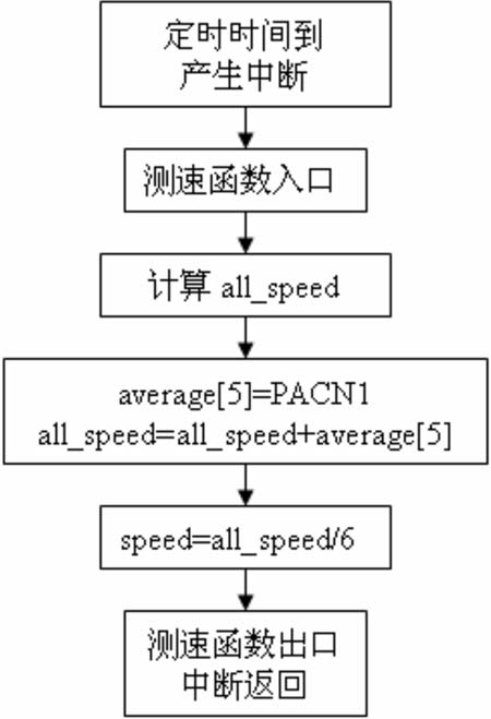

在每一控制周期开始时,MC9S12DG128读取脉冲累加器中的数值(average),然后与前5个控制周期的脉冲累加器值求和(all_speed)再求平均值,做为当前速度反馈值(speed)。程序流程图如图3所示。
图3 直流电机测速流程图
图1 旋转编码器与单片机的接口电路
图2 智能车上旋转编码器的安装
图3 直流电机测速流程图
