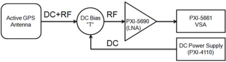

为了捕获GPS信号,尽可能少引入额外噪声,需要使用噪声系数小于2dB的有源天线。这可以达到最佳效果。有源天线提供了最佳的增益性能和最小的噪声系数,而这自然也给信号引入了2.5伏到5伏的直流偏置。
为了增强有源天线,一个常用的方法是使用直流偏置“T”。通过使用这个部件,直流信号(这里为3.3伏)流入偏置T的直流端口。注意,你所使用的直流电压精度取决于有源天线对直流功率的要求。图1显示了系统设置的方框图。
图1:你可以使用直流偏置T来增强有源GPS天线。
在图1中,你可以使用任意现有的直流电源来为直流偏置信号供电。尽管这里我们使用的是NI的PXI-4110,实际上任何普通电源都可以工作。此外,很重要的是直流偏置T额定工作在1.57542GHz下的,该频率也是在L1 GPS信号频段中的。直流偏置T,如图中所示,可以在minicircuits.com购买到。

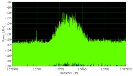

一旦可记录设备的RF前端设置完,你可以通过一个L1频段上的基本RF频谱测量方法来对系统进行简单的测试。如将RF信号分析仪配置成中心频率为1.57542 GHz、带宽为4 MHz。注意天线应该放置在有着清晰的空中视野的环境中。GPS粗捕获码信号占用了1MHz带宽,因此需要更宽的带宽来显示该信号的频谱。此外,因为此时的信号功率很小,需要一个带有低RF参考值(-50dBm)的窄带解决方案。通过配置20个10Hz的窄带宽,GPS卫星可以清晰地显示在噪声门限上。图2显示了带有总增益60dB的RF频谱。
图2:GPS在一个窄带解决方案中的频谱图。
图2显示出在频率1.57542 GHz处,有一个小“凸点”。该凸点是空中GPS信号,这意味着RF前端信号已经正确的配置过了。现在,RF前端配置完,接下来是进行连续的IQ采集。通过连接大型的存储容量,经典的RF可记录系统可以连续捕获GPS波形长达25小时。
