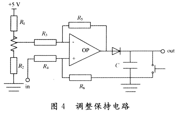

1.4.2 保持电路
为了持续显示测量时间段内的当前最大分贝值,必须采用峰值检波保持电路,如图4所示。
这里采用二极管电容检波电路,电容取470μF,它的充电时间常数小,放电时间常数大,当然在这里还可以利用运放的高输入电阻和低输出电阻进行的优化。当时间计权开关置于“慢”时,仪器可测量一段时间内的最大声级值;置于“快”时,可以对环境噪声进行实时的测量。

1.4.2 保持电路
