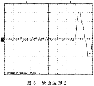

做好电路版,调试程序成功后,用型号为TektronixTDS210示波器测出两个端口的输出波形如图5和图6所示。图5中波形幅度为3.98 V,峰峰值为4.98 V,脉冲宽度为37.8 ns,上升沿为16.7 ns;图6波形幅度为1.53 V,峰峰值为2.51 V,脉冲宽度为19.8 ns,上升沿为9.7 ns。在示波器中显示,得到纳秒脉冲信号非常稳定,可以作为一个稳定的纳秒信号源。每个脉冲过后都有一个小的负脉冲,并且上升沿和下降沿并没有像仿真时短,主要原因是:一是仿真在一个相对理想的条件下进行的,对器件资源在电路中的实际体积忽略;二是芯片的微加工制造工艺不精确,寄生电容电阻的大小没有精确计算,可以在输出端加电容接地减小过脉冲。
