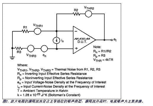

图1. 电压噪声密度与频率的关系曲线,主要受两种噪声源的影响:闪烁噪声和散粒噪声。闪烁噪声或1/f噪声与频率成反比,是频率低于200Hz时的主要噪声源。 放大器电路的总噪声取决于放大器本身、外部电路阻抗、增益、电路带宽和环境温度等参数。电路的外部电阻所产生的热噪声也是总噪声的一部分。图2所示为放大器和相关噪声成份的实例。

图2. 放大电路的源阻抗决定占主导地位的噪声类型,源阻抗升高时,电流噪声为主要来源。

根据公式1和图2可很容易地看出电路源阻抗对噪声的影响。源阻抗较低的系统,电压噪声是主要的噪声来源;源阻抗增大时,电阻噪声占主导地位,甚至可以忽略放大器的电压噪声。源阻抗继续增大时,电流噪声成为噪声的主要因素。

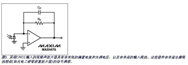

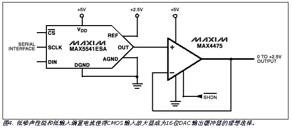

新型CMOS输入低噪声放大器能够提供与双极型设计相当的电压噪声指标。CMOS输入放大器的电流噪声与最好的JFET输入设计相当,甚至优于JFET输入放大器。例如,MAX4475具有低输入电压噪声密度(4.5nV/)和低输入电流噪声密度(0.5fA/),单电源供电时可提供超低失真(0.0002% THD+N)。这些特性使得CMOS输入放大器成为低失真、低噪声应用(如音频前置放大器)的最佳选择。另外,CMOS输入放大器允许非常低的输入偏置电流、低失调电压和非常高的输入阻抗,能够满足源阻抗较高的信号调理,如:图3所示的光电二极管前置放大电路。图4所示为用于16位DAC输出的缓冲器。

图3. 采用CMOS输入的低噪声放大器具有非常低的偏置电流和失调电压,以及非常高的输入阻抗。这些器件非常适合源阻抗较高(如光电二极管前置放大器)的信号调理。

图4. 低噪声性能和低输入偏置电流使得CMOS输入放大器成为16位DAC输出缓冲器的理想选择。

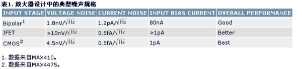

没有一种放大器能够适合所有应用。表1总结了三种常见放大器设计的典型噪声参数。
[tr]
[/tr]
比较所有的噪声源,可以看出:新型CMOS输入放大器(例如MAX4475)能够为较低频率的模拟应用和绝大多数前端应用提供最佳的噪声指标,特别是高源阻抗、宽带设计。
