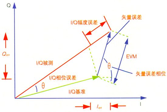

但是,实际网络中的信号的符号位置总会偏离理想位置,它们之间的误差既包含了相位误差,又包含了幅度误差,其合成量为矢量误差。如图3所示,EVM是在I/Q状态图上符号脉冲跃迁瞬间的I/Q的被测位置与I/Q基准位置之间矢量误差的均方根值。
图3 QPSK在I/Q状态图上的EVM
EVM也可以用dB表示,即EVM=20lg(EVM%÷100%)dB。

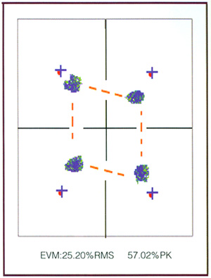

I与Q之间的正交关系,意味着它们是同一个信号的两个独立分量,相互之间完全独立。当Q路信号输入发生变化时,必然改变输出的组合信号,但不应改变1分量;同样,当I路输入变化时,不应影响Q路分量。如果I与Q信号之间的相位差不是90°,将产生相位误差,形成图5所示的一个失真的星座图。
图5 存在相位误差时的星座图

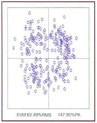

如果I/Q调制链路中的本振不稳定,放大器线性差,导致杂散抑制及邻道抑制性能下降,将产生相位噪声,星座图上的符号位置产生漂移,EVM误差随之增加,形成图6所示的一个离散失真星座图。
图6 存在严重的相位噪声时的星座图
