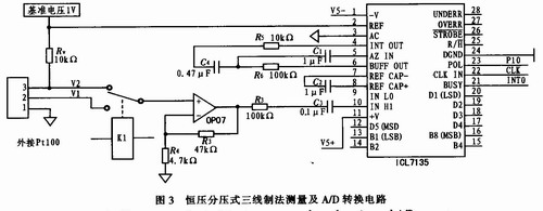

图3是高精度Pt100温度测量系统的前置输入电路部分,其中Pt100基准电压与A/D转换器ICL7135的基准电压为同一电压基准源,Pt100的2路测量输入信号V1与V2采用同一运算放大器放大(1+R3/R4)倍后进入A/D转换器,使用微型继电器K1进行通道选择,这种方法共用运算放大器、A/D转换器、基准电压源,减小了不同器件之间的差异对测量结果的影响。ICL7135的A/D转换结果通过串行方式与单片机相连,可以大大节约单片机的IO口。该电路在标定时,使用标准电阻100Ω与300Ω进行标定,将标定结果β和RV存入单片机系统的EEPROM中。在实际测量中,单片机系统将β和RV取出,作为已知值,由式(3)计算出电阻Rt值。

2.3 测量电路
