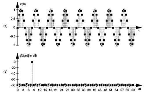

解决FFT泄漏的诀窍是采用频率是A/D转换器时钟频率整数倍的模拟正弦输入电压,如图1(a)所示。该频率为mfs/N,m是整数,fs是时钟频率(采样率),而N是FFT点数。当理想A/D转换器的模拟输入为N = 128转换器输出的8个周期采样正弦波时,图1(a)中x(n)是其时域输出。
图1:当输入为一个模拟的8fs/128 Hz正弦曲线时,理想A/D转换器的模拟输入为:(a) 输出时域采样;(b) 以dB为单位的幅值。
该例中,输入频率被归一化到采样率fs,即8fs/128 Hz。mfs/N定义了离散傅里叶变换(DFT)的分析频率,或频率段中心(bin center),频率位于频率段中心的DFT输入正弦曲线不会引起频谱泄漏。
在图1(b)中,用对数坐标绘制了x(n)的128点FFT的前半部分,输入频率刚好位于m=8的频率段中心,FFT泄漏得到了有效减小。特别地,如果采样率为1MHz,则A/D的模拟输入频率将必须精确为8(106/128) = 62.5 kHz。
