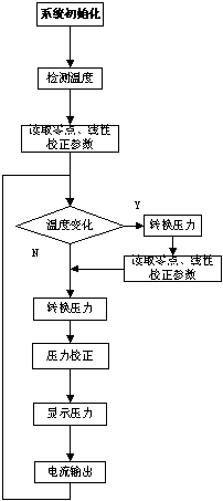

智能变送器的软件部分包括以下几个模块:(1)对MSC1211进行初始化包括对单片机进行初始化、液晶显器、A/D转换器和D/A转换器的初始化。(2)A/D转换器的校准包括各通道增益、零点漂移校正。(3)现场压力和温度数据的采集(4)压力传感器的零点校准,温度漂移补偿和非线性补偿(5)量程转换,D/A数据输出(6)实时压力显示。软件流程图如图2所示。
图2 软件流程图
图2 软件流程图
