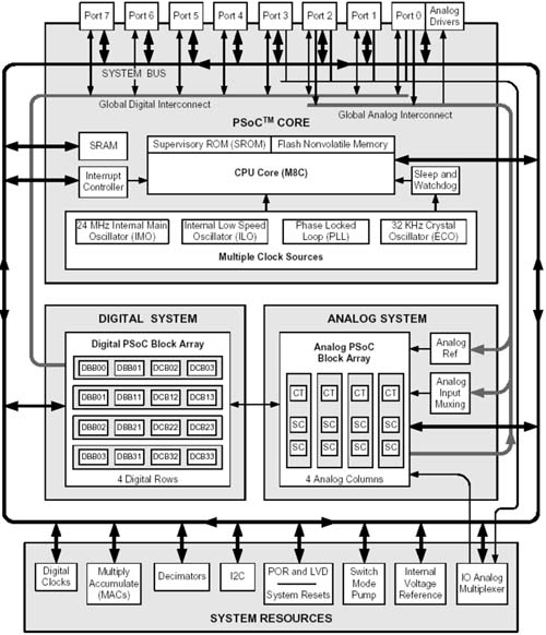

PSoC是Cypress半导体有限公司生产的的可编程片上系统芯片。它主要由8位微处理器,可编程模拟模块和数字模块,外加可编程恒流源(IDAC), I2C,Flash, SRAM等周边外围模块组成,如图1所示。
图1 PSoC的功能框图
因此,PSoC除了能实现一般MCU的功能外,还可通过可编程模拟和数字模块灵活地实现嵌入式系统所需的模拟与数字外围功能。为了方便用户简单而快速地实现模拟数字外围功能的设计,Cypress基于可编程数字模拟模块构建了大量的用户模块,如可编程运算放大器,比较器,6至14位的模数和数模转换器,滤波器,8/16 /24/32位定时器/计数器,脉宽调制器,触摸感应等模块。这些用户模块将PSoC内部的寄存器配置,数字模块和模拟模块之间的内部连线,底层API(Application Program InteRFace, 应用程序接口)函数都已设计好了。当用户需要某个数字模拟外围功能时,只需要简单地调用相应的用户模块即可实现。

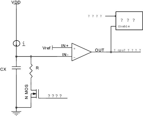

充电法是指利用恒流源对待测电容进行充电,通过测量电容电压达到参考电压所需的时间,再利用i=c×dUc/dt关系式算出待测电容容量的方法,如图2所示。由于电流i是恒流源,所以i=c×dUc/dt可以演变为c=i×⊿t/⊿u关系式,这样电容容量c与充电时间就有严格的线性比例关系。测量时只要将最终的计数结果读出来并进行一定的换算就可知道待测电容的容量值。
图2 充电法测量电路图
相比容抗与振荡测量方法相比,这种方法具有如下一些特点:
一、放电回路与充电回路可以分开。如图2所示,电容充满电后,控制器的放电控制信号置高,N沟道场管导通,CX上的电荷即通过放电电阻R,场管的源漏极对地实现泄放。这种充放电回路分开的拓朴结构对防高压设计是非常有好处的。因为微控制器或外部硬件电路一旦检测到待测电容上存在高压电荷,放电回路就可以打开,实现电容的高压电荷泄放之后再测量,从而对由集成电路构成的高精度测量充电电路元件实行保护。
二、成本低,精度高。如图2所示,充电测量电路主要由计数器,比较器和恒流源组成,放电测量电路由一个电阻和NMOS管构成,这种电路结构可使得除了放电电阻和NMOS管不易集成到常用的单芯片系统之外,其它部分都可以集成进去,从而确保整个电路结构简单,外围元器件少。如果系统时钟频率加快,计数器的位数增加,将可以保证整个电容测量电路宽量程,高精度。

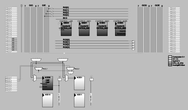

图4是PSoC内部模块配置图,如上所述,充电测量电路主要由恒流源,比较器和计数器组成。由于PSoC内部集成了可编程恒流源硬件模块,因此不需要配置,所以我们只需用PSoC内部可编程模块构建比较器和计数器部分。事实上,在PSoC开发软件Designer里已构建好了包括比较器和计数器等大量的用户模块。用户只需在PSoC Designer里选择比较器和计数器,然后放置和参数配置,最后点击底层驱动生成即可完成比较器和计数器的硬件构造和生成供应用程序调用的底层驱动接口应用函数。
点击看原图
图4 PSoC内部模块配置图
图1 PSoC的功能框图
图2 充电法测量电路图
点击看原图
图4 PSoC内部模块配置图
