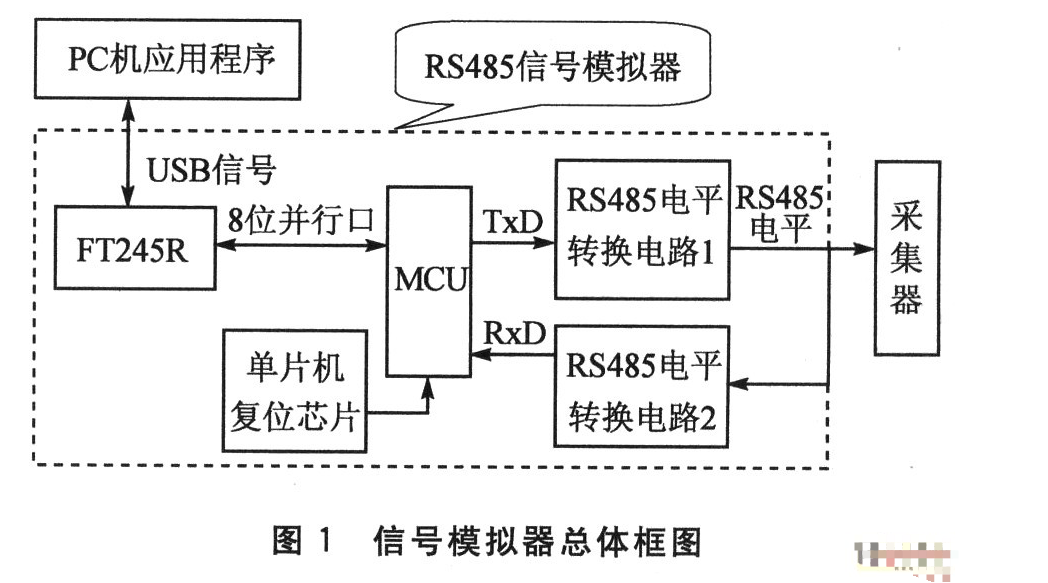

信号模拟器主要包括USB接口芯片、单片机子系统、RS485与TTL电平转换子系统。它可以实现两个功能:a.信号模拟器通过应用程序软件设置串行通信参数和数据帧结构,最终输出的信号是指定串行通信参数和数据帧格式的RS485总线数据,可以为采集器提供标准信号源;b.在信号模拟器内部可以实现信号自反馈功能,即将实际发送给采集器的数据通过信号模拟器内部回环电路回送给终端应用程序软件并最终显示出来,以验证信号模拟器发送数据是否正确。
USB接口芯片FT245R是将USB接口信号转换成8位并行信号,由MCU读取8位并行信号数据,然后MCU通过全双工的串口将读到的数据发送给 RS485电平转换电路1,这样输出的信号就是满足指定要求的标准RS485总线信号。将RS485电平转换电路1输出端信号反馈给RS485电平转换电路2的输人端,这样可以把RS485电平转换成TTL电平,再通过全双工的串口进行接收,最终将数据回送到终端应用程序软件。信号模拟器的设计总体框图如图1所示。
