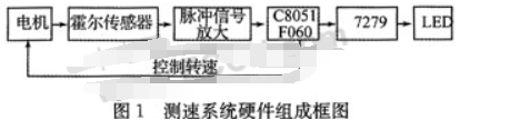

2.1硬件设计
本系统采用单片机C8051F060作为主控制器,使用霍尔传感器测量电机的转速,通过7079最终在LED上显示测试结果,硬件组成如图1所示。此外,还可以根据需要调整控制电机的转速。
控制器C8051F060主要完成转速脉冲的采集、16为定时计数器计数定时、运算比较,片内集成的12位DAC0控制转速,并且通过7279显示接口芯片实现数码显示等多项功能。
系统采用外部晶振,系统时钟SYSCLK等于18432000,T0定时1 ms,初始化时TH0=(-SY-SCLK/1 000)》8;TL0=-SYSCLK/1 000。等待1 s到,输出转速脉冲个数N,计算电机转速值。将1 s内的转速值换算成1 min内的电机转速值,并在LED上输出测量结果。

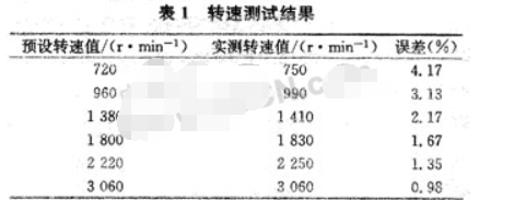

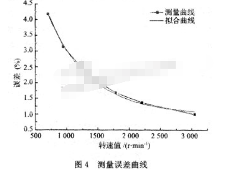

3实验测试结果
根据实验测试和误差分析绘制了测量误差曲线,如图4所示。误差分析表明,转速测量误差在5%以内,并且随着转速预设值的增加测量误差愈小,呈指数形式下降,函数关系如式(3)所示。
4结论
本测速系统彩集成霍尔传感器敏感速率信号,具有频率响应快,抗干扰能力强等特点。霍尔传感器的输出信号经信号调理后,通过单片机对连续脉冲记数来实现转速测控,并且充分利用了单片机的内部资源,有很高的性价比。经过测试并对误差进行分析发现,该系统的测量误差在5%以内,并且在测量范围内转速越高测量精度越高。所以该系统在一般的转速检测和控制中均可应用。
