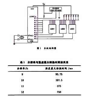

系统结构图如图1所示。这里通过上拉电阻直接驱动LED显示。以增加线路复杂度为代价,减少芯片数量。
2.1数字温度传感器DS18B20
DS18B20是美国DALLAS公司推出的单总线数字测温芯片。他具有独特的单总线接口方式,仅需使用1个端口就能实现与单片机的双向通讯。采用数字信号输出提高了信号抗干扰能力和温度测量精度。他的工作电压使用范围宽(3.0~5.5 V),可
以采用外部供电方式,也可以采用寄生电源方式,即当总线DQ为高电平时,窃取信号能量给DS18B20供电。他还有负压特性,电源极性接反时,DS18B20不会因接错线而烧毁,但不能正常工作。可以通过编程实现9~12位的温度转换精度设置。由表1可见,设定的分辨率越高,所需要的温度数据转换时间就越长,在实际应用中要将分辨率和转换时间权衡考虑。

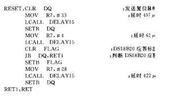

3.1 初始化子程序(RESET)
与DS18B20的所有通讯都是由一个单片机的复位脉冲和一个DS18B20的应答脉冲开始的。单片机先发一个复位脉冲,保持低电平时间最少480μs,最多不能超过960μs。然后,单片机释放总线,等待DS18B20的应答脉冲。DS18B20在接受到复位脉冲后等待15~60μs才发出应答脉冲。应答脉冲能保持60~240μs。单片机从发送完复位脉冲到再次控制总线至少要等待480 μs。程序代码如下:

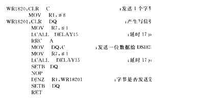

3.2 WRITE子程序
写时隙需要15~75 μs,且在2次独立的写时隙之间至少需要1μs的恢复时间。写时隙起始于单片机拉低总线。以要把单片机A中的数据发给DS18B20为例,程序代码如下:

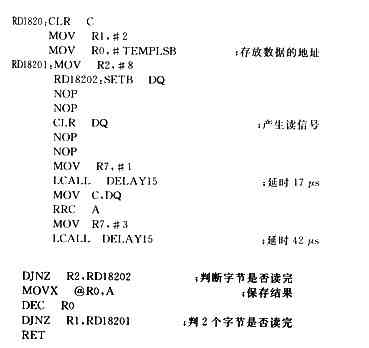

3.3 READ子程序
读时隙需15~60 μs,且在2次独立的读时隙之间至少需要1 μs的恢复时间。读时隙起始于单片机拉低总线至少1 μs。DSl8820在读时隙开始15μs后开始采样总线电平。以单片机读取2 B的数据为例。程序代码如下:
