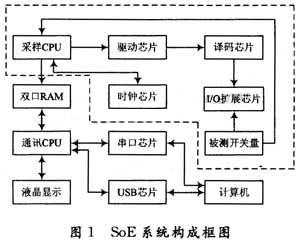

服务节点主要负责开关量信号的采集与传送,其构成框图如图1所示。

在单片机构成的下位机系统中,考虑到开关量信号地理位置分布比较集中,数据采集采用1块时钟频率为100 MHz的混合信号ISP FLASH微控制器C8051F130通过I/O扩展实现500路信号的采集。由于在SoE系统中关注的是一系列记录的先后动作顺序,所以各分散节点必须使用严格同步的时钟,否则各通道数据采集之间的时间延迟可能造成系统的紊乱,造成错误的输出报表。该系统中时间同步信息由时间信息和同步脉冲2部分组成。时间信息指时钟芯片DS12CR887提供的年月日及时分秒的时间信号,同步脉冲指由CPU通过定时器产生的每隔0.1 ms产生的时钟脉冲,通过对时钟脉冲计数确定秒数量级以下的时间。在系统上电时,CPU初始化时钟芯片、定时器及计数器,每0.1 ms产生的同步脉冲作为采集数据的触发信号,达到数据采集的精确同步。
(2)I/O扩展
I/O扩展方面,采用多片扩展能力较强的芯片8255,实现对500路开关量信号的采集,8255由芯片IDT74LVC4245A驱动,同时该芯片可实现3.3 V与5 V信号之间的转换,实现CPU与扩展芯片8255的连接,其选通由CPU通过译码器实现。
3.2 信号传送部分
为了降低数据通讯对系统资源的占用,提高系统监测的实时性,采用另一CPU负责与上位机进行数据通讯,通信CPU通过串口或USB口与上位机进行连接。通讯过程如下:当系统监测到1次事件触发后,通讯CPU从双口RAM中读出数据,将数据通过串口或USB口发给上位机。

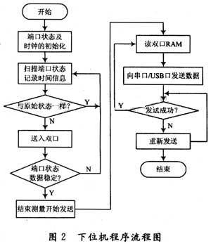

在系统上电复位后,根据各开关量的正常状态将原始数据存入存储器,同时在同步脉冲下将采集到的数据与初始状态做比较,如果数据保持不变,说明各开关量的状态没有改变,系统重新采集数据;当接收到一个事件触发数据时,就会按照该触发事件时间标记将采集到的数据传送到缓存器中,同时开始计时,如果在定义的时间内没有其他事件到达,则完成1次SoE记录,并将数据从缓存器中发送到双口RAM中,再由通信CPU将数据从双口RAM中调出,经汇总整理后,经网络提交给上位机。其流程图可简单描述如图2所示:
