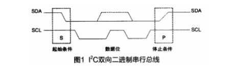

I2C总线协议定义如下:只有在总线处于“非忙”状态时,才能开始数据传输。在数据传输期间,只要时钟线为高电平,数据线都必须保持稳定,否则数据线上的任何变化都被当作“启动”或“停止”信号。图1所示为总线状态的定义。
I2C总线的工作方式为:当SCL为高电平时,如果检测到SDA的下降沿,则启动数据的传输;在数据传输时,只要SCL为高电平时,SDA数据必须保持稳定,SDA数据可以在SCL的低电平时发生变化;当SCL为高电平时,如果检测到SDA的上升沿,则停止数据的传输。

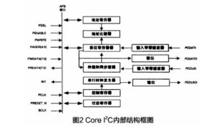

(2)Core I2C内部结构
Core I2C的内部结构框图如图2所示。它主要由串行时钟发生器、地址寄存器、控制寄存器、状态寄存器和APB总线接口等组成的。
● 串行时钟发生器模块:提供SCL时钟脉冲。
● 地址寄存器模块:包含了内核编程的地址信息。
● 控制寄存器模块:控制串行传输的启动、重启、终止、位速率、地址识别和应答等功能。
● 状态寄存器模块:包含了Core I2C内部寄存器工作的状态信息。
● APB总线接口:提供了I2C和APB总线通信的接口。

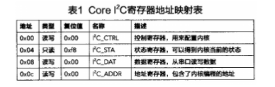

Core I2C的寄存器的地址映射如表 1所示。
● 控制寄存器——I2C_CTRL
Bit7:串行时钟位2,和第0位、第1位一起决定分频系数。
Bit6:I2C使能位,1表示I2C被使能,否则被禁止。
Bit5:起始标志位,1表示起始标志位有效,总线在空闲时将会产生一个起始状态位。
Bit4:停止标志位,1表示停止标志位有效,总线将会产生一个停止状态位。
Bit3:串行中断标志位,在状态寄存器的值被更新以后,这位必须被清零。
Bit2:主/从机设置位,1表示工作在从机模式,0表示工作在主机模式。
Bit1:串行时钟位1,和第7位、第0位一起决定分频系数。
Bit0:串行时钟位0,和第7位、第一位一起决定分频系数。

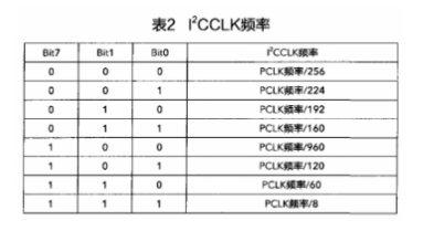

Core I2C时钟频率的定义如表 2所示。
● 状态寄存器——I2C_STA
状态寄存器取出所有内部状态位并将它们压缩成一个5位的代码,该代码与每个I2C总线状态位一一对应,5位代码可用于产生向量地址,以便快速处理不同的服务程序,每个服务程序处理一个特定的总线状态。如果I2C模块的所有模式都被使用,则有26种可能的总线状态。
● 数据寄存器——I2C_DAT
数据寄存器包含要发送或刚接收的数据,当它没有处理字节的移位时,APB控制器可以对其进行读写。
● 地址寄存器——I2C_ADDR
Bit7~Bit1:自身从机地址。
Bit0:通用调用位,该位设置为1,通用调用地址有效,否则无效。

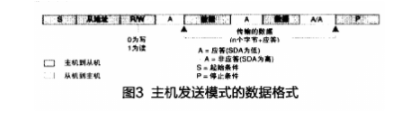

● 主机发送模式
主机发送模式的数据发送格式如图 3所示。先发送起始条件,然后发送从机地址和写方向位,这时从机会产生一个应答,主机在接收到应答位后,依次发送n个数据,每个数据发送后,从机都会产生一个应答位,发送完n个数据后,主机发送停止位。

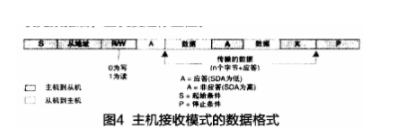

● 主机接收模式
主机接收模式的数据接收格式如图4所示。主机先发送起始条件,然后发送从机地址和读方向位,这时从机会产生一个应答,主机在接收到应答位后,依次读出n个数据,主机在接收到每个数据后,都会产生一个应答位,接收完数据后,主机发送停止位。
