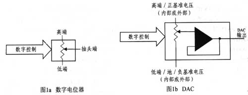

利用数字输入控制微调模拟输出有两种选择:数字电位器和数/模转换器(DAC),两者均采用数字输入控制模拟输出。通过数字电位器可以调整模拟电压;通过DAC既可以调整电流,也可以调整电压。电位器有三个模拟连接端:高端、抽头端(或模拟输出)和低端(见图1a)。DAC具有队应的三个端点:高端对应于正基准电压,抽头端对应于DAC输出,低端则可能对应于接地端或负基准电压端(见图1b)。
DAC和数字电位器存在一些明显区别,最明显的差异是DAC通常包括一个输出放大器/缓冲器,而数字电位器却没有。大部分数字电位器需要借助外部缓冲器驱动低阻负载。有些应用中,用户可以轻易地在DAC和数字电位器之间做出选择;而有些应用中两者都能满足需求。本文对DAC和数字电位器进行了比较,便于用户做出最恰当的选择。

前面已谈到数字电位器可以通过数字输入控制电阻。图la中的3端数字电位器实际上是一个固定端到端电阻的可调电阻分压器。通过将电位器中心抽头与高端或低端相连,或使高端或低端浮空,数字电位器能配置成2端可变电阻。与数/模转换器不同,数字电位器能将H端接最高电压或最低电压端。选用数字电位器时,用户也需考虑具体的指标:线性或对数调节、抽头数、抽头级数、非易失存储器、成本等。控制接口有递增/递减、按钮、SPI和I2C。
与数/模转换器一样,数字电位器通过串口通信,包括I2C和SPI。此外,数字电位器还提供了2线的递增、递减接口控制。通常,DAC与数字电位器的显著区别在于数/模转换器内部带有输出放大器。通过该输出放大器可以驱动低阻负载。
