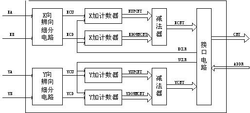

FPGA内部模块划分如图3所示:从X向光栅来的A、B两相方波信号XA,XB由X向辨向细分电路辨向细分后,输出两路脉冲信号XCU、XCD,16位计数模块分别对这两路脉冲信号进行计数,并将两计数值XUPCNT、XDOWNCNT相减,其差作为X向的16位位置数据XCNT。接口电路对3位地址信号ADDR译码,通过XCLR、YCLR对X、Y计数器分别清零,并选通X向或Y向位置数据输出到控制器。
图3
对Y向同样如此。本论文只以X向说明之。

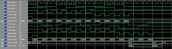

在 ISE6.1i 开发平台上,用VHDL语言对辨向细分、计数、接口电路进行编程实现。图4是仿真波形。
图4
由图4可看出,X、Y向可并行的对光栅信号辨向、细分、计数,下面只以X向说明:辨向细分电路根据两路正交的方波信号XA、XB的相位差分别在XCU, XCD上输出频率为XA、XB4倍的计数脉冲,实现了辨向细分;可逆计数器分别对XA、XB计数,计数值的差XCNT随X向的位移方向的变化增加或减少;当控制器的地址译码信号ADDR为“101”时, X向的位置数据XCNT输出到16位数据线CNT;当ADDR为“110”时,FPGA将Y向的位置数据YCNT输出到CNT;当地址线ADDR为“001”时,X向位置数据XCNT清零,CNT表现为高阻态;当ADDR为“010”时,Y向位置数据YCNT清零, CNT表现为高阻态;当ADDR为其他任意值时,CNT都表现为高阻态,使控制器能向其他外设交换数据。将代码下载到XC2S15-5VQ100后,用于生物芯片扫描仪中,准确可靠的实现了位置检测功能。
图3
对Y向同样如此。本论文只以X向说明之。
图4
