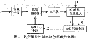

数字增益控制电路的原理图示如图1所示,其中IF是中频输入信号,Lo是相干信号。
[tr]
[/tr]
对于单脉冲跟踪雷达而言,图1是和支路的电路框图,他是一个闭环系统,为了保证2个差支路输出的角误差信号与目标的远近无关,和路产生的AGC控制码必须同时对2个差路进行增益控制,为了补偿和差三路的数控衰减器的不一致性,通常利用ROM来修正差路的控制特性曲线,以和路AGC控制码为地址,ROM内的数据是和路AGC控制码所对应的差路AGC控制码。

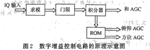

IQ解调放大后的零中频模拟信号经A/D转换电路变成数字信号至DAGC电路,DAGC电路采用单片CPLD器件(EPFl0K100EQC240-1),器件内部的运算全部采用VerilogHDL语言编程实现,子程序包括:求模运算、门限、积分器及时序电路。DAGC电路的内部逻辑图如图2所示。 求模运算相当于传统模拟AGC电路中的峰值检波器,通常有2种方法可实现求模运算:一种是查表法;另一种是采用经验公式来计算。为了简化程序,这里介绍经验公式的算法:
[tr]
[/tr]
模+0.416ד二选小”
先对I路信号和Q路信号分别取绝对值,用比较器判断二者的大小,取其中大的值给“二选大”,小的值给“二选小”,在程序中调用一次乘法器,和一次加法器即可计算出信号的模值。
为保证接收机的灵敏度,采用带门限的AGC电路(又称延迟式AGC电路),对输入信号与门限值之比取对数,即为输入信号与门限的误差,对数运算可利用CPLD器件的片内ROM用查表法实现。
积分器的功能是记忆前一采样周期的AGC控制码,并根据本次采样周期计算的误差值对其进行调整,最终使接收机的视频输出幅度稳定在门限电平附近,幅度起伏小于1dB。
[tr]
[/tr]
[tr]
[/tr]
模+0.416ד二选小”
