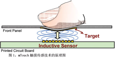

该方案的工作原理是,当人手按压到面板上以后,面板会产生数十微米的弯曲,使面板向底层电路板上的刻蚀形成的线圈移动,在印刷电路板上的线圈电感式传感器就会检测到由于面板弯曲,导致的前面板与PCB板之间的磁通量的微小变化,进而引起的线圈中电流的微小变化,系统会由此判定产生了一次触摸。系统原理如图1所示。

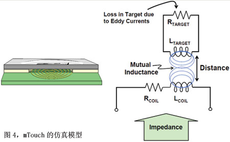

图4是电感式传感器的电模型。当传感器靠近导电片时,会通过一个小电阻与副边的电感器耦合。这个电阻以Rtarget表示,代表了在导电片中因涡流电流引起的能量损耗。基本上,这个模型可以看成是一个变压器。当对印刷电路板上的刻蚀线圈施加交流电时,在绕线周围会产生磁通。前面板的导电片会因导电材料产生的涡流电流,产生自己的磁通。由于线圈和导电片非常接近,会产生互感,互感是线圈和导电片之间距离的函数。从线圈或这个变压器模型的初级侧看进去的阻抗会发生变化,阻抗的变化会引起线圈中电流的变化,通过检测电流的变化就可以判定是否发生了触摸。
