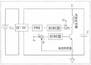

本文介绍的新型混合功率放大器的原理如图1所示:
图1 新型混合功率放大器的原理
为了降低功率放大器的损耗,利用电压环使晶体管电压稳定。先检测出晶体管集电极电压,使之与给定电压做比较,得到的偏差信号经过控制器,通过某种控制策略,产生控制信号,之后经PWM环节得到一定占空比的脉冲信号,改变电源电压U,使其在动态时提高功率放大器的电源电压,提高动态响应;在稳态时降低功率放大器的电源电压,降低放大器自身损耗。电流环则起到控制线圈电流的作用。给定值来自位置传感器,与反馈电流比较后,产生的偏差信号被送入控制器,得到晶体管的控制信号,从而控制线圈电流,进而控制电磁铁的电磁力。
当系统处于稳态时,线圈中电流变化小,可忽略电感电压,此时电源电压为:
U = iRl+ uT
其中i为线圈电流,Rl为线圈电阻,uT为功率管电压。
当系统处于动态时,位置传感器检测到位置的变化而引起i r的变化,通过与 if比较,从而使晶体管电压uT变化,从而使线圈中的电流跟随给定值变化。而的变化将通过电压环调节功率放大器电源电压,使其保持恒定。此时的电源电压为:
U = iRi+ uT+ Ldi/dt
这种混合型功率放大器采用斩波器控制线性放大器电源电压,而放大器的主体采用线性功放,既保留了线性功放噪声低、稳定性好的优点,又克服了其损耗大的不足,将改善整个磁悬浮控制系统的性能。
图1 新型混合功率放大器的原理
U = iRl+ uT
U = iRi+ uT+ Ldi/dt
