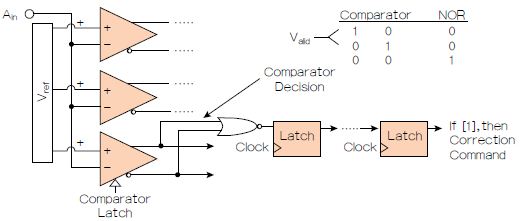

高速ADC中造成转换错误的一个常见原因是一种称为亚稳态的现象。高速ADC在将模拟信号转换为数字值的转换过程中,往往会在不同阶段使用多个梯级比较器。如果比较器无法确定模拟输入是高于还是低于其参考点时,就会产生可能导致出现错误代码的亚稳态结果。当两个比较器的输入之差幅度非常小或为零时,就可能发生这种情况,此时无法进行正确比较。由于此错误值会沿着流水线传播,因此ADC可能产生重大的转换错误。
当差分模拟输入为相对较大的正值或负值时,比较器可以快速计算出差值并给出明确决定。当差分值很小或为零时,比较器做出决定所需的持续时间会长很多。如果在此决定点之前比较器输出锁存,则将产生亚稳态结果。
有些设计方案可以减轻这个问题。首先,将比较器的不确定范围设计的非常小,迫使比较器在可能的最大模拟输入条件范围内做出准确决定。但是,这可能造成电路功率和设计尺寸增加。
第二种方法是尽量延迟比较器采样时间,给模拟输入最长的时间建立至已知的比较器输出值。但这种方法存在多个限制,因为延迟最长也只能持续到当前采样时间结束,而后比较器必须继续处理下一次采样。第三种方法是采用智能错误检测和校正算法,该算法会对比较器在高速ADC转换过程后续阶段中引入的不确定性进行数字补偿。当比较器未能在最大允许时间内做出决定时,逻辑可检测到该缺失。然后,此信息可被附加到相关样本上,以便未来进行内部调整。识别出此警报时,可使用后处理步骤在样本从转换器输出前纠正该错误。这可以从图1中的AD9625看出,它是ADI公司的一款12位、2.5GSPS ADC。
图1:可在AD9625的模数转换过程内识别比较器的不确定性。在后续步骤中执行校正命令以校正样本,然后再从转换器输出。

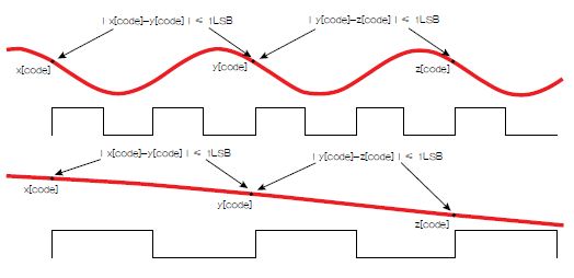

图2给出了如何测试内部ADC 内核的CER。在或接近ADC最大编码速率下采样时,可使用频率相对较慢的正弦波作为模拟输入。应对模拟输入信号进行规划,以便在忽视系统噪声的情况下,两个相邻样本之间的预期绝对差不大于1LSB代码。理想情况下,模拟输入信号比满量程稍大,以便运用ADC的所有代码。应计算模拟输入和编码采样速率,以便建立较长的一致性周期,而ADC不在同一代码级别进行一致采样。
图2:CER测试的两种采样情形。顶部的情形是以比Fs/2稍快的速率对模拟信号进行采样,其中仅每隔一个样本比较一次。理想情况下,两个连续样本的不同之处不超过一个LSB代码。下面的情形是对相对较慢的模拟输入进行过采样,以便两个相邻样本的不同之处也不超过一个LSB代码。

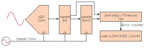

图3:CER测试比较两个连续ADC样本和预定误差阈值。计数器记录错误发生次数、幅值和采样位置标识符。
系统使用一个计数器来跟踪两个相邻样本之间的幅度差值超过阈值限值的情况,并将这种情况计数为转换错误。该计数器必须保留整个测试过程中错误的累加总数。为了保证系统按预期工作,还应记录误差幅度与理想情况之间的关系。测试需要的时间将基于采样速率、所需的测试CER和所需的置信度(图3)。
