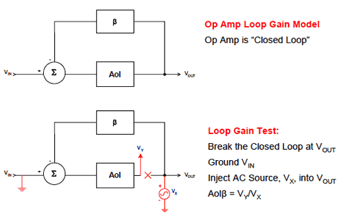

由于环路稳定性由环路增益 (Aolβ) 的幅度与相位曲线决定,因此我们需要知道如何才能方便地分析环路增益幅度与相位。为做到这一点,我们需要打破闭环运放电路,并将一个小信号交流源插入到环路中,然后再测量幅度与相位并绘出完整的环路增益曲线图。图1.16 显示运放环路增益控制模型的等效控制环路框图、以及我们准备用于环路增益测试的技术。
图1.16 传统环路增益测试
图字(上、下):
运放环路增益模型:运放为“闭环”
环路增益测试:在VOUT、地与VIN之间将环路打破,并插入一个交流源Vx,Aolβ=Vr / Vx在分析用SPICE 仿真构建的电路时,传统环路增益法利用一个电感及电容将闭环运放电路打破。很大的电感值可确保环路在直流上闭合(要求SPICE 仿真能在进行交流分析以前先计算出直流工作点),但在感兴趣的交流频率上打开。很大的电容值可确保交流小信号源与直流隔开,但可直接与感兴趣的频率相连。图1.17 显示用于传统环路增益测试的SPICE 设置示意图。

图1.16 传统环路增益测试
图字(上、下):
运放环路增益模型:运放为“闭环”
