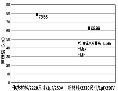

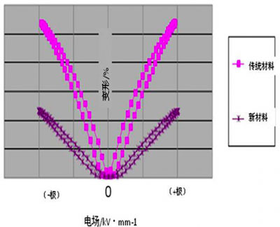

当施加直流电压时机械应变量相对较小,吱吱声(声压级)也很小。与传统材料相比,新材料的声压级只有五分之一。
新材料陶瓷的压电效应很小。因此电信号变化引起的机械振动不易发生。
图3:变形量比较
※声压级减少6dB,意味着声压变成1/2.
※新材料电容器的声压级比传统材料低15dB,声压则为1/5.
图表:声压级比较(据我公司测定)

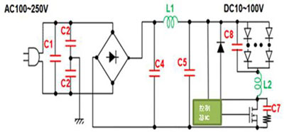

LED球泡灯的一般电源电路图如图1所示。
图1:电源电路图
新材料商品的性能如前页所示,概要如下:
1. 确保了比传统产品更高的有效电容值。
2. 允许功率大,纹波电流耐量大。
像LED球泡灯这样的小功率电源除了噪声对策还可能作为平滑功能使用,于是形成了如图1的C4和C5这样的最合适的设计。
具体的电容值的选定,面向日本市场的产品:输入电压为AC100V时,整流电路的上下电位差是140Vo-p (=100×√2),所以额定电压为DC250V的产品可选择的最大电容值为2µF。同样的,面向全球市场的产品:输入电压为AC240V时,上下电位差为340Vo-p (=240×√2),额定电压为DC450V的产品可选择的最大电容值为1.1µF,额定电压为DC630V的产品可选择的最大电容值为0.54µF。
另外,LED球泡灯之外,为了改善LED照明设备的谐波和功率因数,整流电路后加上PFC(功率因数改善)电路的情况也是有的。因为新材料产品和传统的产品品相比,损失较小,因此可作为高频纹波电流耐量也十分出色的PFC输入电容器来使用。

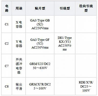

此外,其他的C1.C2等等可使用的电容如表2所示。
表2:其他电路的电容
