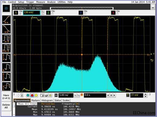

为什么会出现这种情况?其原因在于来自不同供应商的PLL技术差异极大。不合格的PLL设计导致过多的振荡器相位噪声和抖动峰值,如图1中左侧画面所示。这个特定的基于PLL的XO在12kHz-20MHz带宽上的相位抖动为150ps RMS。这种性能水平使它不适合为高速PHY提供时钟,高速PHY通常需要《1ps RMS 抖动的参考时钟。XO的周期抖动在图1右侧图片中有显示。这种双峰周期抖动可能是一个出现PLL稳定性问题的信号,PLL稳定性能够对使用这个XO的SoC产生有害的性能影响。与可编程振荡器展现抖动峰值有关的第二个领域是级联PLL。当这样一个基于PLL的振荡器被连接到一个后续电路中带有PLL的IC上时,抖动可能会增加。
图1–不合格的基于PLL的XO设计导致过多的相位噪声和周期抖动

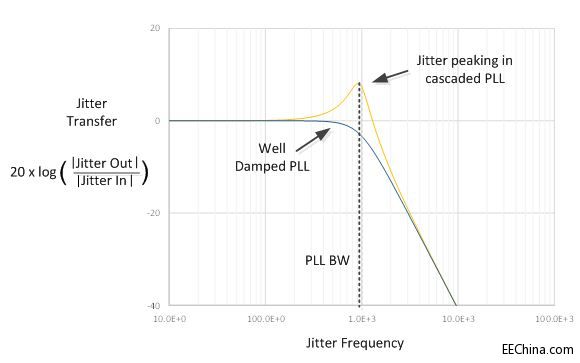

抖动峰值—当第一级和第二级PLL的环路带宽相同时,级联PLL存在过大抖动的风险。这种风险很容易通过使用一个具有相对较低内部PLL带宽的基于PLL的振荡器进行缓解。PLL应当得到很好的抑制,以确保不超过1%的峰值(《0.1dB),如图2所示。通用SoC/FPGA的第二级PLL带宽通常》1MHz。使用具有低抖动峰值和极低内部带宽的基于PLL的振荡器确保它的峰值不会与下游PLL的带宽重叠。这种架构使得第二级PLL容易的跟踪第一级PLL的变化,同时维持可接受的环路稳定性和相位余量。
图2-基于PLL的抖动跟踪和过滤有助于减轻抖动峰值

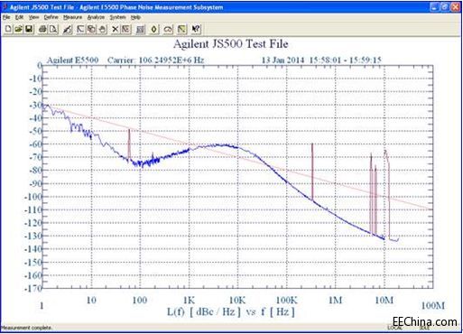

相位噪声—怎样才能知道基于PLL的振荡器是否适合你的应用呢?使用示波器较容易观察振荡器的周期抖动。使用频谱分析仪进行振荡器相位噪声测量。如果你没有频谱分析仪,联系你的频率控制供应商进行相位噪声测量。相位噪声能够通过应用所需的相关抖动合成带宽,直接从相位噪声图表中计算出来。相位噪声图表也能显示参考时钟的杂散性能。叠加在相位抖动上杂散信号能够容易的进行测量,以确保应用需求得到满足。相位噪声图表也显示内部PLL的任何峰值影响。过阻尼的PLL将展现出低峰值。
