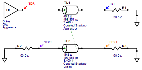

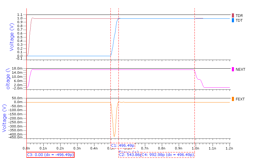

提到串扰,对于大多数信号完整性工程师来说,首先想到的应该就是图1所示的典型的串扰原理图和图2所示的典型的串扰波形。
图1典型的串扰原理图
图2典型的串扰波形 从侵入线(Aggressor)的发送端注入一个具有快速上升沿的阶跃信号,经过td到达侵入线的接收端,在受害线(Victim)的两端分别观测到耦合造成的近端串扰(Near End Crosstalk,NEXT)和远端串扰(Far End Crosstalk,FEXT)。对于无损传输线,当耦合长度大于饱和长度时,近端串扰系数为Kb ,远端串扰系数为Kf ,分别表示为公式(1)和公式(2),其中 代表信号在传输线中的传输速度。

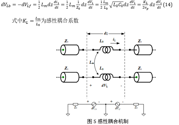

特征阻抗均为Z0的一对相邻无损传输线间单位长度的互感量为Lm (Lm=L12=L21),单位长度的自电感为L0(L0=L11=L22)。感性耦合机制如图5所示。在dz 长度的线段上由于入侵线中电流的变化通过感性耦合在相应长度的受害线线段两端形成的电压dVl 由式(13)表示。类似于耦合变压器,受害线中耦合信号传输方向与入侵线中信号方向相反.dVl作用在均匀传输线上所形成的反向耦合电压dVlb 与前向耦合电压dVlf 大小相等方向相反,用式(14)表示。

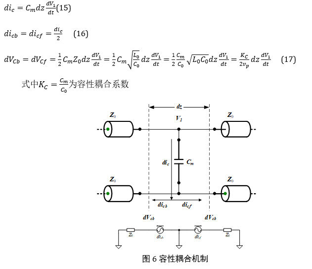

4. 容性耦合
特征阻抗均为Z0的一对相邻无损传输线间单位长度的互容量为Cm (Cm=C12=C21),单位长度的总电容为C0(C0=C11=C22)。容性耦合机制如图6所示。在dZ 长度的线段上由于入侵线中电压的变化通过容性耦合流向受害线的耦合电流大小dic 由式(15)表示。耦合电流分为反向耦合电流dicb 和前向耦合电流dicf ,两者大小相等方向相反,分别作用于均匀传输线上,产生的反向耦合电压dvcb 与前向耦合电压dvcf 用式(17)表示。

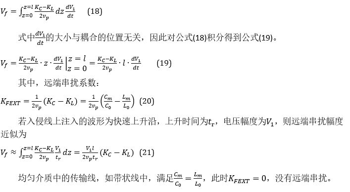

1)远端串扰
远端串扰也称前向串扰,其前向传输时延与入侵信号传输时延同步,到达前向终端的电压幅度为每一微小线段dZ所产生的前向耦合电压的叠加,用式(18)表示。

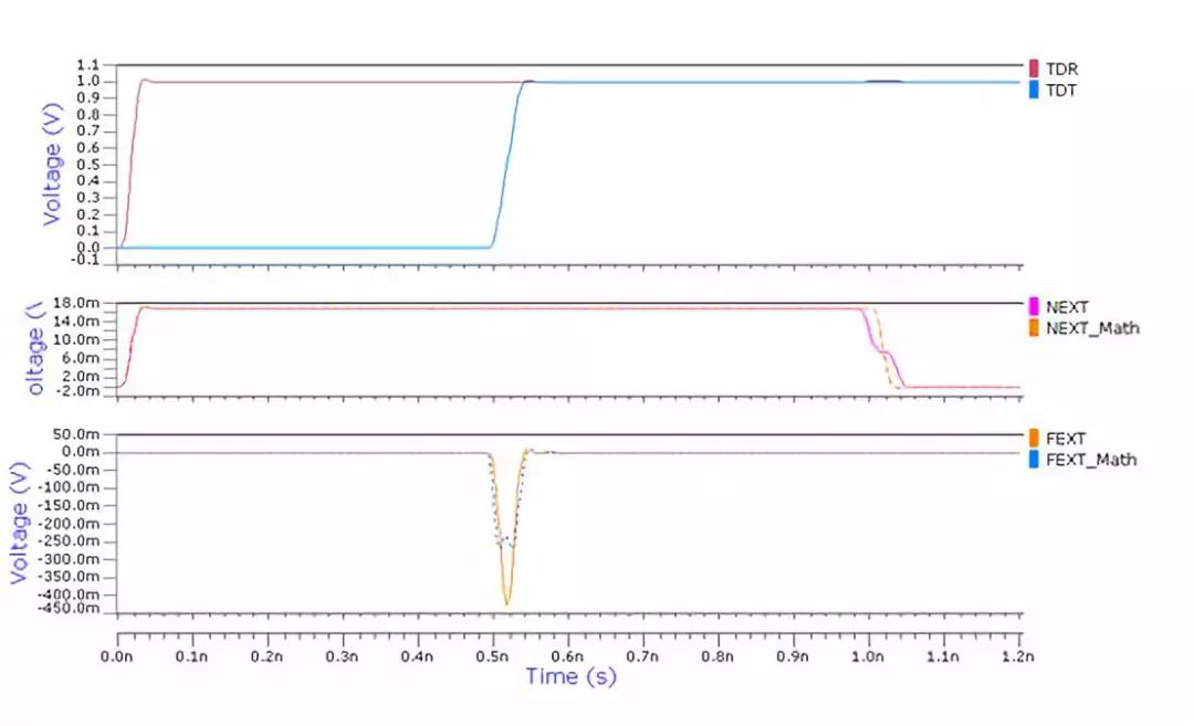

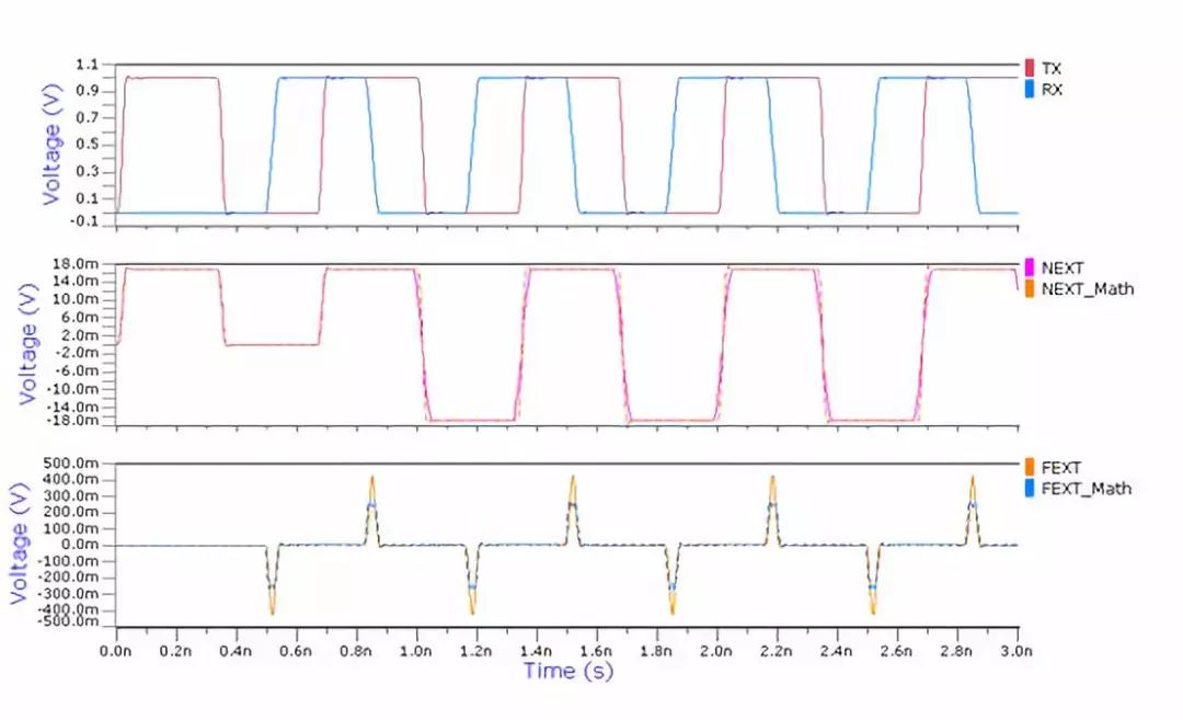

若入侵线上注入的波形为快速上升沿,上升时间为tr,电压幅度为V1 ,则近端串扰波形就是大家熟知的梯形脉冲,阶跃脉冲所造成的近端串扰与远端串扰的计算波形如图7所示,其中NEXT_Math和FEXT_Math分别为采用公式(19)和公式(23)计算得到的近端串扰与远端串扰波形,计算所得到的波形与仿真所得到的波形有很高的吻合度。

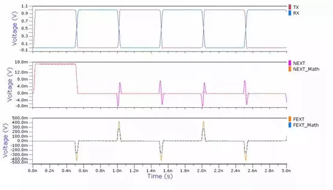

图7 阶跃脉冲造成的近端串扰与远端串扰 若入侵线上注入的波形为方波或者正弦波,并且2倍的传输时延td为脉冲周期 的整数倍,即公式(25)时,叠加得到的近端串扰幅度会在2td后抵消为0。对于传输时延为500ps的传输线,1GHz方波所造成的近端串扰与远端串扰波形如图8所示。但如果2倍的传输时延td为脉冲周期T一半的奇数数倍,即公式(26)时,叠加得到的近端串扰幅度在 后加倍。对于传输时延为500ps的传输线,1.5GHz方波所造成的近端串扰与远端串扰波形如图9所示。
图8 1GHz方波造成的近端串扰与远端串扰
图9 1.5GHz方波造成的近端串扰与远端串扰 4、小结
图1典型的串扰原理图
4. 容性耦合

1)远端串扰
