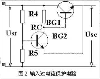

在直流开关电源电路中,为了保护调整管在电路短路、电流增大时不被烧毁。其基本方法是,当输出电流超过某一值时,调整管处于反向偏置状态,从而截止,自动切断电路电流。
如下图所示,过电流保护电路由三极管 BG2 和分压电阻 R4、R5 组成。电路正常工作时,通过 R4 与 R5 的分压作用,使得 BG2 的基极电位比发射极电位低,发射结承受反向电压。于是 BG2 处于截止状态(相当于开路),对稳压电路没有影响。当电路短路时,输出电压为零,BG2 的发射极相当于接地,则 BG2 处于饱和导通状态(相当于短路),从而使调整管 BG1 基极和发射极近于短路,而处于截止状态,切断电路电流,从而达到保护目的。

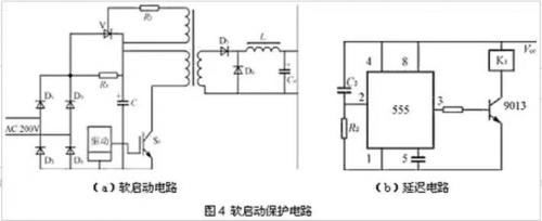

开关稳压电源的电路比较复杂,开关稳压器的输入端一般接有小电感、大电容的输入滤波器。在开机瞬间,滤波电容器会流过很大的浪涌电流,这个浪涌电流可以为正常输入电流的数倍。这样大的浪涌电流会使普通电源开关的触点或继电器的触点熔化,并使输入保险丝熔断。另外,浪涌电流也会损害电容器,使之寿命缩短,过早损坏。为此,开机时应该接入一个限流电阻,通过这个限流电阻来对电容器充电。为了不使该限流电阻消耗过多的功率,以致影响开关稳压器的正常工作,而在开机暂态过程结束后,用一个继电器自动短接它,使直流电源直接对开关稳压器供电,这种电路称之谓直流开关电源的“软启动”电路。
在电源接通瞬间,输入电压经整流桥(D1~D4)和限流电阻 R1 对电容器 C 充电,限制浪涌电流。当电容器 C 充电到约 80%额定电压时,逆变器正常工作。经主变压器辅助绕组产生晶闸管的触发信号,使晶闸管导通并短路限流电阻 R1,开关电源处于正常运行状态。为了提高延迟时间的准确性及防止继电器动作抖动振荡,延迟电路可采用图中所示利用 NE555 延迟电路替代 RC 延迟电路。
