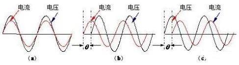

在电气领域的负载有三个基本品种:电阻、电容和电感。电阻是消耗功率的器件,电容和电感是储存功率的器件。日常所用的交流电在纯电阻负载上的电压和电流是同相位的,即相位差 q = 0°,如图 1(a)所示;交流电在纯电容负载上的电压和电流关系是电流超前电压 90°(q =90°),如图 1(b)所示;交流电在纯电感负载上的电压和电流关系是电流滞后电压 90°(q = -90°),如图 1(c)所示。
图 1 不同性质负载上的电流电压关系

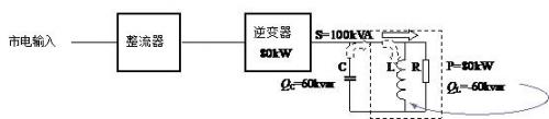

那么负载功率因数为 0.8 的 100kVA UPS 在带线性负载时,为什么给不出 80kW 呢?一般这种情况下的工频机 UPS 设计是根据额定的有功功率选择逆变器,而无功功率部分由逆变器后面的电容器 C 来承担,如图 3 所示。在图中的逆变器功率选择就是根据负载功率因数设定的。这里是以负载功率因数为 0.8 的 100kVA UPS 为例的数字。逆变器是根据 80kW 选择的功率管,电容器 C 的容量是根据输出的无功功率 60kvar 选定的(当然还需另外加上滤波时所需的容量)。因为在全匹配负载时电容 C 的输出无功功率 QC 和负载上的容性无功功率负载上的感性无功功率 QL 绝对值相等而符号相反,完全互补(直接相减),即:QC-QL=0
而且 C 和 L 形成的回路电流并不流经逆变器,即无功电流不流经逆变器,UPS 就是在这种设定条件下制造的。
图 3 一般工频机 UPS 与负载匹配情况下的主电路结构
所以在全匹配的条件下,负载功率因数为 0.8 的 100kVA UPS 能将 80kW 的有功功率和 60kvar 的无功功率全部输送给负载。即在 UPS 的负载功率因数与负载的输入功率因数完全匹配时,负载上得到的功率就是:
(3)

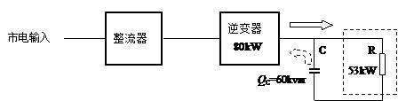

如果负载的输入功率因数与 UPS 的负载功率因数不相等,情形又会怎样呢?比如后面的负载是线性负载,即负载的输入功率因数=1,这种情况经常出现在 UPS 带假负载考机情况,如图 4 所示。在这里有一个很大的区别,负载中的电感部分没有了。这就造成了逆变器后面电容器 C 的无功功率再也不能向负载端提供的局面。由于 60kvar 的容抗 XC 是:
(4)
从上式可以看出,逆变器输出首先并联了一个小于 1W 的电抗,如果让逆变器输出端建立起 220V 的电压,首先要向电容 C 提供一个电流 IC,其值的大小为:
(5)
而原来逆变器可以提供的电流 IINV 为:
(6)
很显然,必须从逆变器输出电流中减去上述的容性电流,余下的才是负载应得的电流 Ir,即:
(7)
那么此时负载上能够得到的功率 Pr 就只有:
Pr =241A´220V»53kW (8)
图 4 一般工频机 UPS 与线性负载不匹配情况下的主电路结构
或者用功率计算式得出同样的结果:
(9)
因此负载功率因数为 0.8 的 100kVA UPS 在带线性负载时,只能给出 53kW 的功率,在以往的机器中不止一次地证明了这个结论。也就是说当负载的输入功率因数不等于 UPS 的负载功率因数时,UPS 就必须降额使用。这是一般规律,当然对不同负载功率因数的 UPS 有着不同的降额值。
图 1 不同性质负载上的电流电压关系
(3)
(4)
(5)
(6)
(7)
或者用功率计算式得出同样的结果:
(9)
