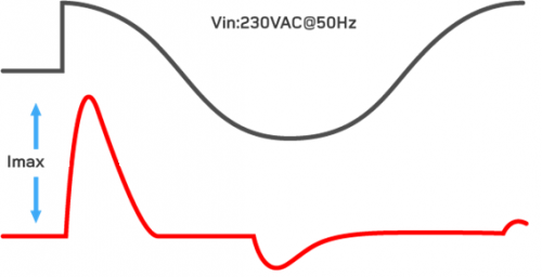

LED 灯具的高浪涌电流现已成为照明行业的一个关注点,浪涌电流指的是在极短的一段时间内进入 LED 灯具的输入电流。在上电阶段灯具内的 LED 电源可被看做一个容性器件,下图显示了典型的浪涌电流在带有容性负载 230Vac 50Hz AC 线路输入的变化情况。

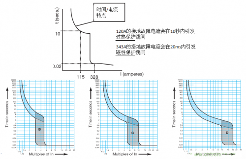

如果同时连接多个 LED 灯具,则最大浪涌电流及其持续时间可能会触发微型断路器或俗称空开的保护。对于工业感性电器或负载应用一般建议是使用 C 型或 D 型断路器,其能承受的浪涌数值更大。如下是一个典型的断路器跳闸曲线,显示了触发一个断路器保护所需的电流数值及持续时长。

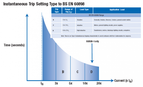

这些曲线因制造商和类型而有所不同。根据最常用的 ABB S201M 系列的数据表,一般来说,B 型断路器曲线的工作范围为 3 至 5 In,C 型为 5 至 10 In,D 型为 10-14 In。

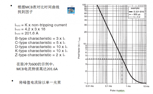

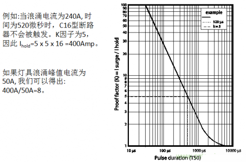

下图是一个用以计算可以并联多少个普通 LED 驱动器的关键曲线。

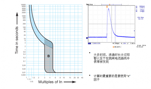

为了便于理解,下面提供了一个典型的浪涌电流示例。

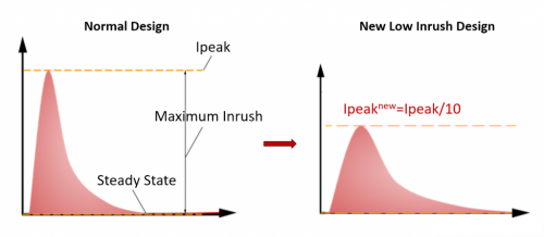

通过讨论,我们知道,减小浪涌电流的最佳方式是减小峰值电流(Ipeak),或减小脉冲持续时长。 而优特电源的解决方案是将 Ipeak 降低到非常低的水平,并增加持续时长,这样就不用参考 K 因子的值来计算对应断路器的数量了。
当浪涌电流持续时间大于某个值,如 10ms / S201M 时,就不需要通过 K 因子来计算可以并联多少个驱动器,这个时候参考跳闸曲线就可以了,而且此时意味着可以并联更多的驱动。
例如,如果我们使用 C 型断路器 C16 和优特电源的 BLD 系列 400W 驱动,该驱动在 220Vac 输入条件下输入电流为 2A,那么最大数量应为 16x5x0.7 / 2 = 28,此处乘以 0.7 是为了留有一定余量,算下来此数量几乎是标准驱动的十倍。
