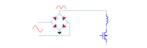

●开关电源的波形失真的罪魁祸首是整流桥后面的电容,使用逐流电路后可以缓解这个问题,但不能根除,而主动式 PFC 能够根除这个问题。
●主动式 PFC 的方法是直接将整流桥后面的电容直接去掉,让输入电流持续。
★光让电流持续还不够,还必须让整流桥后面的部分看起来像一个电阻,使得电流是随着输入电压的变化而变化的。
★因为开关电源在整流桥后面是一个电感负载,电感的电流电压关系为:
★所以开关电源需要控制 t,来使得ʃvdt 和 V 成正比。
APFC 的形式
●开关电源是通过开关切换来间歇式的将能量传递过去,因此不可能使瞬时电流呈现出一个连续平滑的正弦波形,只能使平均电流波形呈现出正弦波形。
