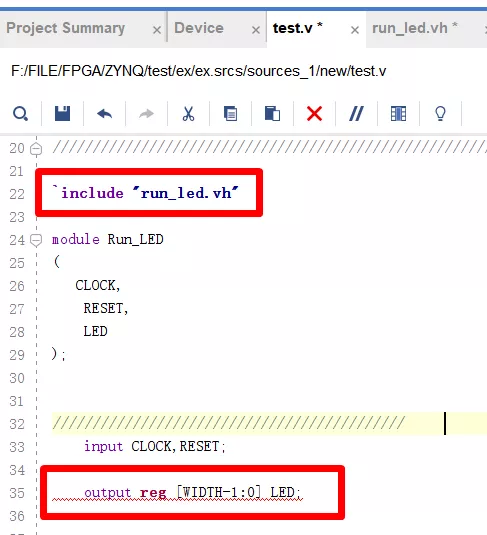

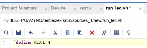

我在头文件中定义了一个全局变量如下:
我在使用这个全局变量时,始终提示找不到这个全局变量:
出现这个问题,主要有两方面原因:
1、头文件类型需要注意:
其中箭头部分可以修改类型。
2、引用错误:
output reg [WIDTH-1:0] LED;上面是错误的,正确如下:
output reg [‘WIDTH-1:0] LED; 其中第一个引起出错的可能比较小,试过用其他类型(Verilog源文件类型)也不会有问题。
