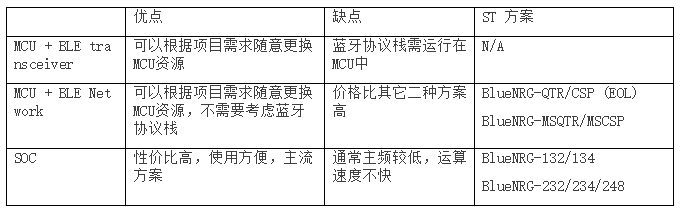

一、方案结构
首先我们要确认我们是选 MCU BLE transceiver,MCU Network processor 还是选SOC的方案
SOC选型时MCU部分我们需要了解RAM,FLASH,GPIO,MCU内核和主频,蓝牙部分我们需要了解功耗,输出功率,接收灵敏度,蓝牙协议版本。

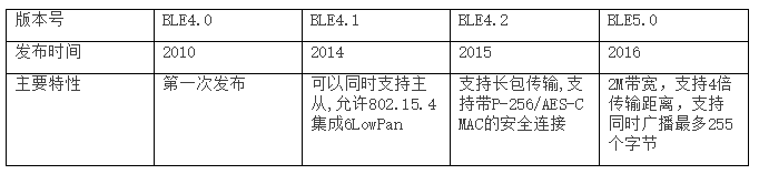

四、低功耗蓝牙协议版本
目前低功耗蓝牙协议已经从最开始的BLE4.0升级到BLE5.0,它们的主要区别请参考下图表格。
最后附上ST低功耗蓝牙选型参数表:
(*)虽然BlueNRG-2目前不能支持所有BLE5.0特性,但它是能支持BLE5.0性价比最高的低功耗蓝牙芯片。
