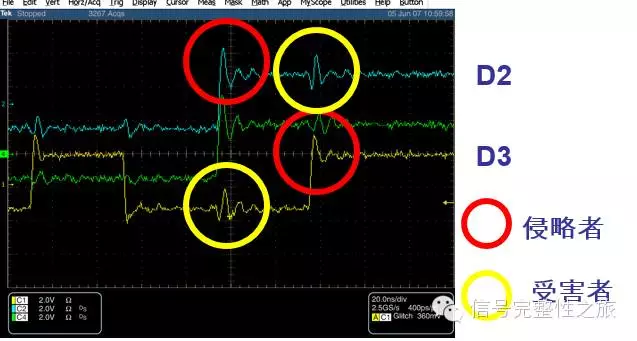

到底什么是串扰呢,我们从最直观的一个波形开始,看一看串扰到底会引起什么问题,下图黄色圈内的波形即为受到串扰影响的信号,在信号高电平或低电平产生毛刺,从而影响系统稳定性。

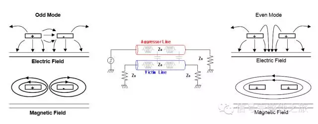

我们知道,当信号沿传输线传播时,在信号路径和返回路径之间将产生电力线;围绕在信号路径和返回路径周围也会产生磁力线。这些电场和磁场还会延伸到周围的空间。这些延伸出去的场被称为边缘场,如果另外一根信号线刚好在边缘场范围之内的话,就会受到干扰,这样的一种耦合效应我们就称为串扰。

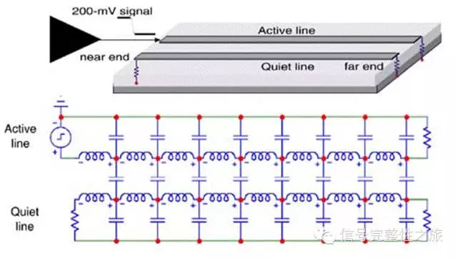

把两根耦合线等效为电路模型,如下图所示,可以看出,串扰基本分为电容性耦合和电感性耦合,电容和电感都与串扰有关,但是还是要区别考虑,当返回路径是很宽的均匀平面时,容性耦合和感性耦合电流量大约相同,如果返回路径不是很宽的均匀平面,而是封装中的单个引线或者接插件中的单个引脚,感性耦合电流将远大于容性耦合电流,此时,噪声的行为主要由感性耦合电流决定。

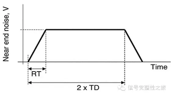

当动态线上升沿刚刚露出之后,随着动态信号前进,静态线上后向流动的容性耦合电流以恒定速度持续流回到近端。当前沿传输了一个饱和长度后(信号前沿的空间延伸的耦合长度称为饱和长度),互容耦合因有增有减而维持不变,静态线近端的电压幅度将达到一个稳定值。当动态线上的信号到达远端匹配电阻器后,就不再产生新的耦合噪声电流,但是静态线上还有后向电流陆续流向静态线的近端,这段额外时间等于时延TD。
如下图所示,近端的特征,就是容性耦合电流上升到一个恒定值并持续。从2×TD开始下降到0,其中上升边等于信号上升时间。

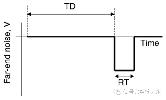

在远端,直到信号前沿到达远端,才有电流出现。信号达到远端的同时,前向容性耦合电流也到达远端。
如果信号边沿是线性上升的,则容性耦合噪声电流为一个很短的矩形脉冲,持续时间等于信号的上升时间。

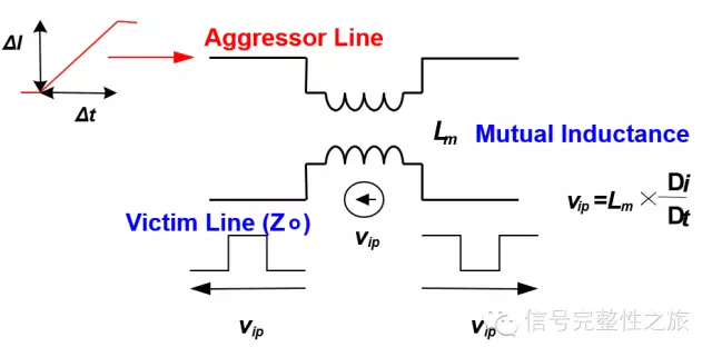

感性耦合电流和容性耦合电流的行为是相似的。受动态线上dI/dt的驱动,经过互感在静态线上产生一个电压,进而形成感性耦合电流。
沿传输线传播时,动态线上变化的电流从信号路径流到返回路径。这一电流回路最终会在静态线上感应出电压并形成一个电流回路。静态线上电流以相反的方向环绕成感应电流回路。所以在动态线上的信号边沿附近,静态线上感应的电流回路方向是从返回路径流向信号路径。
静态线上产生这种电流回路时,将沿两个方向等量传播。静态线上的感应电流回路中的一半电流流回后方的近端,另一半向前方的远端传播。
电感耦合噪声近端以正电压(凸起)的形式出现,但远程以负电压(凹陷)的形式出现,且远程耦合噪声的凹陷深度和耦合长度与单位互感成正比。
