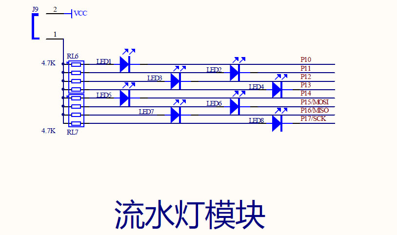

下图为主控芯片和流水灯模块的原理图。流水灯模块接在单片机的P1口,由原理图可以知道,在P1口给一个低电平即可点亮LED灯。相反,如果要LED灯熄灭,就要把P1口的电平变为高电平即可。要实现流水灯功能,我们只要将LED1~LED8依次点亮、熄灭,依始类推,8只LED变会一亮一暗的做流水灯了。
实现8个LED流水灯程序用中文表示为:P1.0低、延时、P1.0高、P1.1低、延时、P1.1高、P1.2低、延时、P1.2高、P1.3低、延时、P1.3高、P1.4低、延时、P1.4高、P1.5低、延时、P1.5高、P1.6低、延时、P1.6高、P1.7低、延时、P1.7高、返回到开始、程序结束。

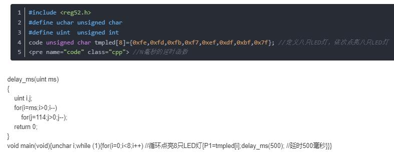

这是一种比较笨但又最易理解的方法,采用顺序程序结构,用位指令控制P1口的每一个位输出高低电平,加上延时函数,即可控制每个LED灯的亮灭。C程序如下:

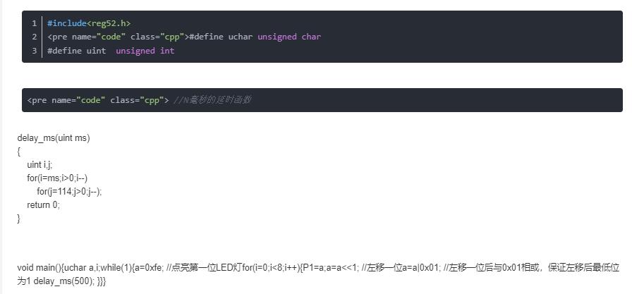

上一种方法是逐个将P1口的LED灯点亮来实现闲的,因此程序看起来有一点复杂。下面将一种用移位的方法。采用循环程序结构编程。首先在程序开始给P1.0口送一个低电平,其它位为高。然后延时一段时间再让低电平往高位移动,这样就实现“流水”的效果了。下面来看具体程序:

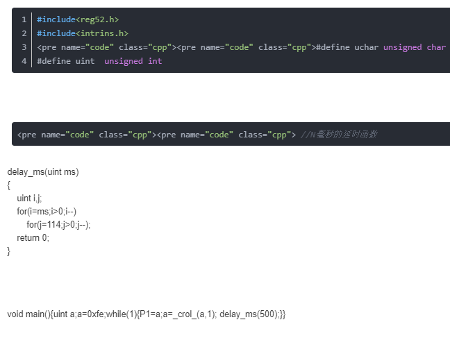

C52 提供了 _crol_(字符循环左移);_cror_ (字符循环右移)等库函数,包含在头文件intrins.h中。接下来还是先讲一下移位的小知识点吧。
左移。C52中操作符为“<<”,每执行一次左移指令,***作的数将最高位移入单片机PSW寄存器的CY位。CY位中原来的数丢弃,最低位补0,其他位依次向左移动一位。相信大家学过C语言都清楚吧,这里就不多说了。而函数_crol_的作用是循环左移。它会将最高位移入最低位,其他位依次向左移一位。用法:x=0xfe;x=_crol_(x,1);//循环左移移位。接下来看具体程序:
