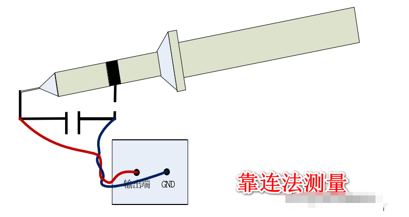

  测量电源纹波一般采用示波器来测量,常用的有一下三种测量方法:
  1) 靠连法
  使用带有地线环的示波器探头,将探针直接接触正输出的管脚,线环直接接触负输出的管脚,这是由于使得环路尽量短,这样从示波器中读出的峰值为输出线上的纹波与噪声。如下图
  2) 直接法
  将地线环直接与负输出的管脚连接,利用探头接地环进行输出端测试。
  3) 绞连法
  输出管脚接双绞线后接电容,在电容两端用示波器测量。
  测量纹波时候,需要注意的是:要清楚纹波的带宽上限,纹波为低频噪声,所以一般使用不超过纹波带宽上限太多的示波器。
  在测量时,要先打开示波器的带宽限制功能,把带宽限制在20MHz,
  直接用探头的屏蔽地和输出地连接,减少因地线过长产生的环路干扰。
  在探头接入点的位置并联一个较小的瓷片电容和一个小电解电容,滤除外界干扰信号防止进入示波器。
