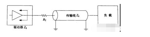

串联源端匹配
采用源端匹配的原因是一般的驱动器输出阻抗低于传输线特征阻抗,例如DDR2 Controller一般为18Ω或36Ω,可能需要采取加个串联电阻使得内阻和传输线特性阻抗匹配,那样,即使终端不匹配,反射回来的波形也会被吸收掉。
在信号源端阻抗低于传输线特征阻抗的条件下,在信号的源端和传输线之间串接一个电阻RT。驱动器输出阻抗ZS与电阻RT的串联必须同信号线的特征阻抗Z0匹配,才能抑制从负载端反射回来的信号发生再次反射,增大驱动器的输出阻抗以消除源端的二次反射。
一般的CMOS、TTL电路、USB信号(全速和低速模式可以匹配,高速不能匹配)都采样这种方法做阻抗匹配。
理想的信号驱动器的输出阻抗为零,实际的驱动器总是有比较小的输出阻抗,而且在信号的电平发生变化时,输出阻抗可能不同。比如电源电压为4.5V的CMOS驱动器,在低电平时典型的输出阻抗为37Ω,在高电平时典型的输出阻抗为45Ω;TTL驱动器和CMOS驱动一样,其输出阻抗会随信号的电平大小变化而变化。因为CMOS电路内部结构的原因,输出高电平时的输出阻抗较大,此时的匹配电阻较小,而输出低电平时的输出阻抗较小,此时的匹配电阻较大,但是如果按高电平来匹配则低电平时匹配电阻就偏小,信号传输到传输线端时会出现正反射,过冲较大;如果按低电平来匹配则高电平时匹配电阻就偏大,信号传输到传输线时出现负反射,上升沿会因为R的增大而变缓(RC时间常数的影响),甚至可能出现台阶。因此,对于TTL或CMOS电路来说,不可能有十分正确的匹配电阻,只能折中考虑。
  以下为几个注意事项:
  ● 如果是在高速信号线上串小电阻,其作用是阻抗匹配(一般传输线的特征阻抗为50欧姆左右,而TTL电路输出电阻大概为13欧姆左右,在源端串一个33欧姆的电阻,13 33=46大致和50相当,这样就可以抑制从终端反射回来的信号再次反射)。
  ● 如果是在GPIO口上串小电阻,作用是抗小能量电压脉冲(比如串口通讯,当接上串口时,因为瞬间的插拔产生了一个很窄的电压脉冲,如果这个脉冲直接打到GPIO口,很可能打坏芯片,但是串了一个小电阻,很容易把能量给消耗掉)。
  ● 源端串联匹配电阻的选取需考虑两个方面:一是阻抗匹配,要求RT Zs=Z0,RT会较大;二是信号延迟、时序等,要求RT越小越好,因为RT越小,信号延迟越小。
  ● 如果是双向信号使用串联匹配,则串联电阻要统一放到同一端,比如DDR的数据线匹配电阻就是放在DDR端。

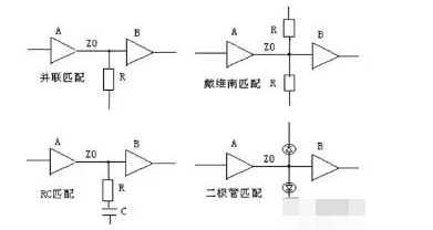

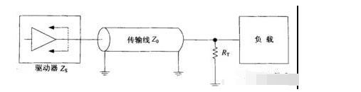

并联终端匹配
  并联终端匹配是在信号源端阻抗很小的情况下(接收端大部分都是CMOS工艺(CMOS电路的驱动能力很小),可以用pF电容来等效),通过在负载上并联电阻来减小负载端的输入阻抗ZL至Z0,使之与传输线的特征阻抗相匹配以消除信号在负载端的一次反射。
  简单的并联终端匹配是通过一个单电阻RT将传输线的末端接到地或者接到VCC上(接到VCC有时称为主动并联端接,而简单的并联端接是指下拉到地!)。电阻RT的值必须同传输线的特征阻抗Z0匹配,以消除信号的反射。在数字电路系统设计中,泄放到返回通路上的电流通常都大于系统中供电电源提供的电流。终端匹配到VCC可以提高驱动器的驱动能力,而终端匹配到地则可以提高电流的吸收能力(地平面吸收了)。所以,对于50%占空比的信号而言,终端匹配到VCC要优于终端匹配到地。
  对于末端下拉并联端接,它的最大缺点就是会拉低信号高电平,这样会降低芯片的驱动能力。而对于末端上拉并联端接,由于驱动器内阻的存在,在一开始就会抬高信号低电平。
  在容性负载情况下,相对于没有实现终端匹配的信号线来说,简单的并联终端匹配同时也会导致更低的信号回转速率。在电池供电的系统中不建议使用。

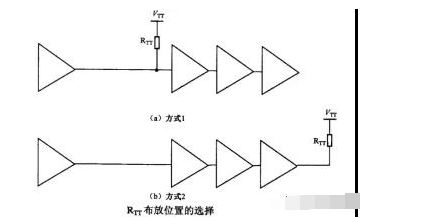

  DDR的地址线、控制线、命令线,在接收端需通过终端电阻RTT上拉至电源VTT,其位置有两种摆放方式:一种是RTT放在芯片前端,其上拉路径对于信号而言相当于stub,对信号完整性有一定的影响;另一种是将RTT放在信号能到达的最远端,RTT的上拉和信号线属于同一路径,不会构成stub,只要RTT满足传输线阻抗匹配条件,就不会发生反射,也不会影响接收端的信号完整性。

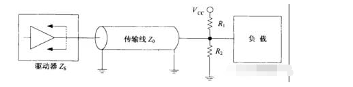

  戴维南终端匹配采用一个戴维南分压器,要求R1和R2的并联与传输线的特征阻抗Z0匹配。R1的作用是帮助驱动器更加容易到达逻辑高状态,这就需通过从VCC向负载注入电流来实现。R2的作用是帮助驱动器更加容易到达逻辑低状态,这通过R2向地释放电流来实现。恰当地选取R1和R2的值可以加强驱动器的扇出能力,并且淡化由于信号占空比不一致而导致的功耗的改变。
  戴维南终端匹配使信号的摆幅减小了,由于驱动器内阻的存在,低电平也不能等于0V,而且在电路没有工作的时候,上拉电阻和下拉电阻上依然会有电流,这样会增加电路的功率消耗。

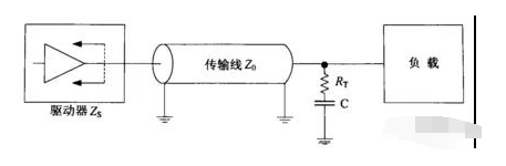

  RC终端匹配由一个电阻RT和一个电容C组成,电阻RT和电容C连接在传输线的负载一端,电阻RT的值必须同传输线的特征阻抗Z0的值匹配才能消除信号的反射。确保RC时间常数大于该传输线负载延时的两倍,一般电容值需大于100pF(为了减小过冲)。
  RC终端匹配技术的一个缺点是信号线上的数据可能出现时间上的抖动。标准的RS-422接口协议不建议使用RC终端匹配技术。同样,电流模式的驱动器也不能采用RC终端匹配技术。
  在端接电阻阻值一定的情况下(50Ω传输线阻抗),过冲的程度和电容的容值相关,电容量越大,过冲的幅度越小(因为过冲属于高频,电容相当于短接到地),但相应的上升时间也越慢。电容是隔直通交的,上升沿到来的时候,电容阻抗很低,相当于短路,于是端接电阻上有电流通过,起到端接的作用;一定时间后电压达到稳定,电容相当于断路,端接电阻也不再分压,于是稳定电压和输出电压相等。
  RC端接最大的优点就是直流功耗较小,也不会拉低高电平电压值,但是由于电容效应,信号中的高频分量会损失一部分,导致信号上升时间变缓,这会影响到系统的时序。
  ● DDR、DDR2等SSTL驱动器。采用单电阻形式,并联到VTT(一般为IOVDD的一半)。其中DDR2数据信号的并联匹配电阻是内置在芯片中的(ODT功能)。DDR3的CLK差分对采用RC终端匹配到VDD。
  ● TMDS等高速串行数据接口。采用单电阻形式,在接收设备端并联到VDDIO,单端阻抗为50欧姆(差分阻抗为100欧姆)。
