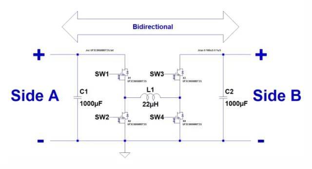

图1显示了简单但功能齐全的电气图,其对称配置可让用户选择四种不同的运作模式。它由四个级联降压-升压转换器的单相象限组成,包括四个开关、一个电感器和两个电容器。
根据不同电子开关的功能,电路可以降低或升高输入电压。开关组件由碳化硅(SiC) MOSFET UF3C065080T3S组成,当然也可以用其他组件代替。
图1:双向降压-升压转换器接线图

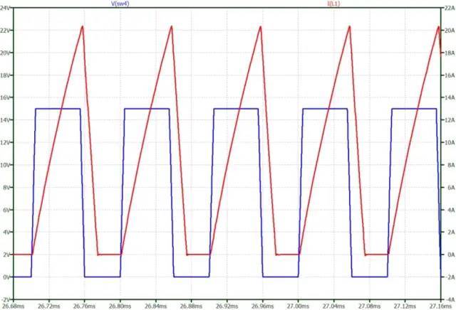

图4显示了Boost A-B模式下的输入和输出电压,其输入电压为12V,输出电压约为35V,因此电路可用作升压器。其开关频率选择为10kHz,输出端负载为22Ohm,功耗约为55W。
图4:Boost A-B模式下的输入和输出电压
图1:双向降压-升压转换器接线图
