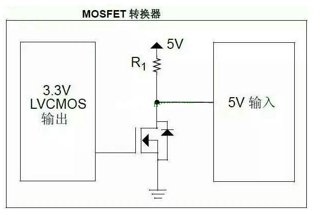

大多数单片机都是 TTL 电平,各自的高低电平定义不一样;
当电源电压为5V时:51,avr单片机是5V;
当电源电压为3.3V时:51,avr单片机高电平是3.3v;
arm如lpc2138,电源电压只能为3.3v,io输出高电平为3.3V,但io口可承受5V电压。
现在单片机工作电压主要有两种:一种工作在3.3V,一种工作在5V。
