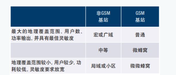

  首先来看一些基站类别。众所周知的标准组织3GPP定义了若干基站类别。这些基站类别有不同名称。宽泛地说,最大的基站或广域基站 (WA-BS) 提供最大的地理覆盖范围和用户数量。其输出功率也最高,必须提供最佳的接收器灵敏度。随着基站逐渐变小,所需的输出功率也减小,接收器灵敏度同时降低。
  表1. 各种基站尺寸
  此外,3GPP还定义了不同的调制方案。宽泛地说,对调制方案的实用细分是划分为非GSM调制(包括LTE和CDMA类型的调制)和基于GSM的调制—特别是多载波 GSM (MC-GSM)。在这两大类方案中,GSM在射频和模拟性能方面要求最高。此外,随着更高吞吐速率的无线电变得越来越普遍,MC-GSM已取代单载波 GSM成为标准。一般来说,支持MC-GSM性能的基站无线电前端也可以处理非GSM性能。支持MC-GSM的运营商在把握市场机会方面拥有更大的灵活性。

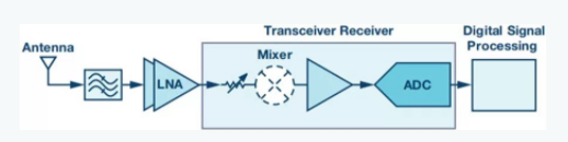

  以下信号链是简化的基于分立器件的典型系统接收器。LNA、混频器和可变增益放大器 (VGA) 称为RF前端。RF前端设计的噪声系数为1.8 dB,而ADC的噪声系数为29 dB;在图1的分析中,RF前端增益在x轴上扫描以显示系统灵敏度。
  【图1. 典型分立接收器信号链示意图】
  现在我们来比较一个简化的收发器接收信号链。可以看到,收发器接收信号链的物料清单少于类似的分立器件信号链。此外,收发器片内含有两个发射器和两个接收器。看似简单的集成隐藏了接收器设计的精致,后者通常可实现 12 dB 的噪声系数。图 2 所示的以下分析说明了系统如何实现高灵敏度。
  【图2. 典型收发器/接收器信号链示意图】
