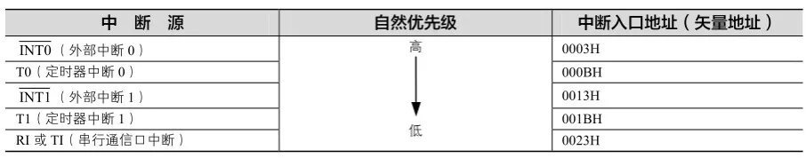

  ③ 寻找中断入口地址。保护好断点后,CPU开始寻找中断入口地址(又称矢量地址),中断入口地址存放着相应的中断子程序,不同的中断源对应着不同的中断入口地址。MCS-51系列单片机5个中断源对应的中断入口地址见表
  ④ 执行中断子程序。CPU寻找到中断入口地址后,就开始执行中断入口地址处的中断子程序。由于几个中断入口地址之间只有8个单元空间(表中如0003H~000BH相隔8个单元),较小的中断子程序(程序只有一两条指令)可以写在这里,较大的中断子程序无法写入,通常的做法是将子程序写在其他位置,而在中断入口地址单元只写一条跳转指令,由该指令跳转到中断子程序。
