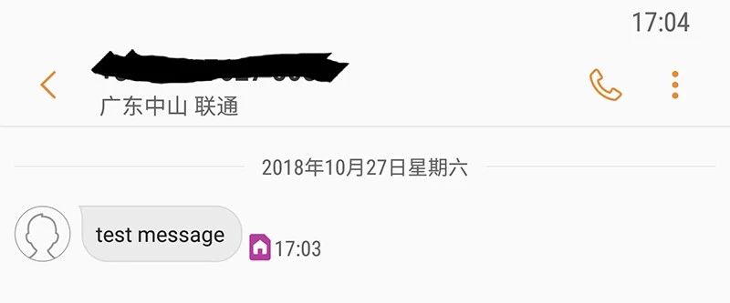

拨号成功,然后再试一试短信发送:
短信发送成功!

拨号成功,然后再试一试短信发送:
短信发送成功!
