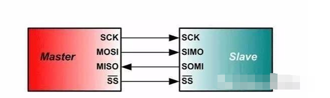

  SPI (Serial Peripheral Interface):MOTOROLA公司提出的同步串行总线方式。高速同步串行口。3~4线接口,收发独立、可同步进行。
  因其硬件功能强大而被广泛应用。在单片机组成的智能仪器和测控系统中。如果对速度要求不高,采用SPI总线模式是个不错的选择。它可以节省I/O端口,提高外设的数目和系统的性能。标准SPI总线由四根线组成:串行时钟线(SCK)、主机输入/从机输出线(MISO)。主机输出/从机输入线(MOSI)和片选信号(CS)。有的SPI接口芯片带有中断信号线或没有MOSI。
  SPI总线由三条信号线组成:串行时钟(SCLK)、串行数据输出(SDO)、串行数据输入(SDI)。SPI总线可以实现多个SPI设备互相连接。提供SPI串行时钟的SPI设备为SPI主机或主设备(Master),其他设备为SPI从机或从设备(Slave)。主从设备间可以实现全双工通信,当有多个从设备时,还可以增加一条从设备选择线。如果用通用IO口模拟SPI总线,必须要有一个输出口(SDO),一个输入口(SDI),另一个口则视实现的设备类型而定,如果要实现主从设备,则需输入输出口,若只实现主设备,则需输出口即可,若只实现从设备,则只需输入口即可。

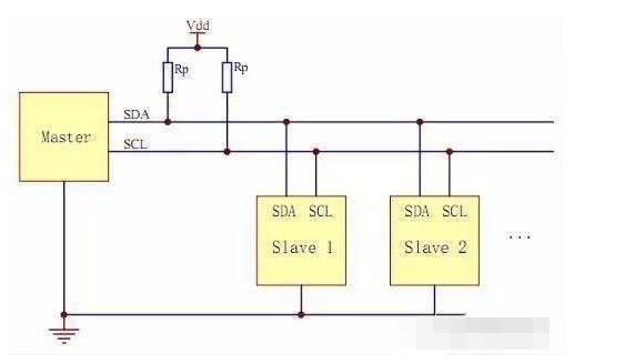

   I2C (Inter-Integrated Circuit):由PHILIPS公司开发的两线式串行总线,用于连接微控制器及其外围设备。
  I2C总线用两条线(SDA和SCL)在总线和装置之间传递信息,在微控制器和外部设备之间进行串行通讯或在主设备和从设备之间的双向数据传送。I2C是OD输出的,大部分I2C都是2线的(时钟和数据),一般用来传输控制信号。
  I2C是多主控总线,所以任何一个设备都能像主控器一样工作,并控制总线。总线上每一个设备都有一个独一无二的地址,根据设备它们自己的能力,它们可以作为发射器或接收器工作。多路微控制器能在同一个I2C总线上共存。
