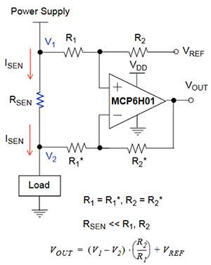

  图 4 显示了一个用于高压侧电流测量的电流检测放大器电路,它基于 Microchip Technology MCP6H01 运算放大器和分立式增益设定电阻器。
  图 4:采用分立电阻器和运算放大器的高压侧电流测量配置。(图片来源:Microchip Technology)
  在该电路中,按 R2 除以 R1 的比率设定放大器增益。另请注意,R1* = R1,R2* = R2,并且分流电阻器 RSEN 应该比 R1 或 R2 都小得多。这通常不是问题,因为对于电流非常高的应用来说,分流电阻器的值通常为毫欧量级甚至不到一毫欧。
  图 4 中的公式清楚地表明,与采用具有内部增益设置电阻器的电流检测放大器相比,采用运算放大器和分立电阻器需要的元器件规格更高。
