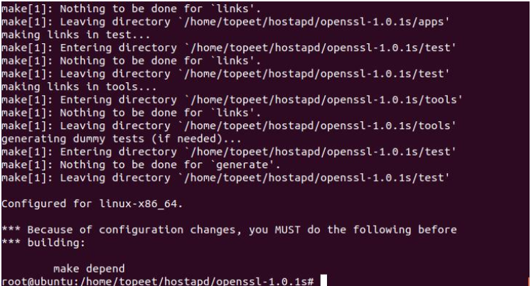

  然后我们在终端输入命令
  。/config no-asm shared --prefix=$(pwd)/install
  no-asm:是在交叉编译过程中不使用汇编代码代码加速编译过程,原因是它的汇编代码 是对 arm 格式不支持的;
  Shared:生成动态连接库;
  prefix:指定 make install 后生成目录的路径(我们安装到当前目录的 install 文件夹里面);
  运行结果如图所示:

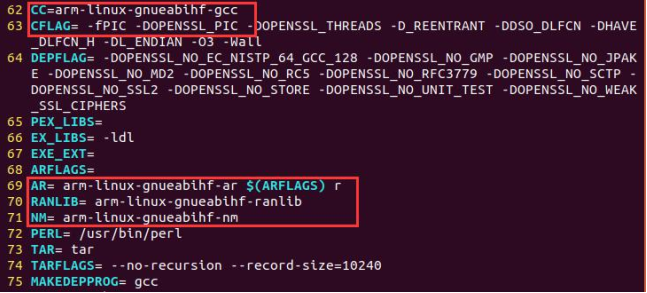

  然后我们使用“vi Makefile”命令,打开 Makefile 文件,如图 2.6所示:
  我们需要修改 Makefile 文件里面的“CC,AR,RANLIB,MM,SHARED_LDFLAGS“这几个变量,这几个变量分别改成:
  CC= arm-linux-gnueabihf-gcc
  删除 CFLAGS=中的 m64
  AR= arm-linux-gnueabihf-ar $(ARFLAGS) r
  RANLIB= arm-linux-gnueabihf-ranlib
  NM= arm-linux-gnueabihf-nm
  SHARED_LDFLAGS=
  最终修改结果如图 2.7和图 2.8所示:

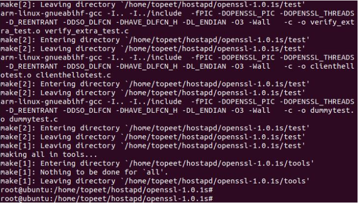

  按照上面的修完完成以后保存并退出,接着在终端输入“make”命令,可以编译 openssl,运行结果如图 2.9所示:
  编译完成如图 2.10所示:

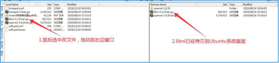

  使用 ssh 上传本压缩包里面的“libnl-3.2.25.tar.gz”到 Ubuntu 系统(与上面的 openssl 在同一个目录下),如图 3.1所示:

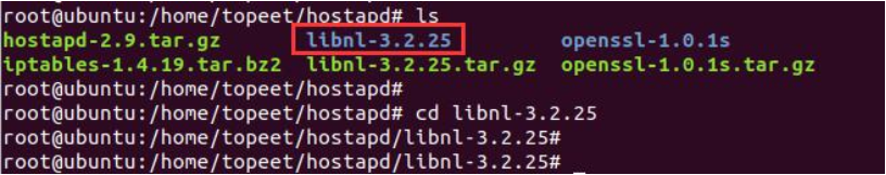

  解压完成以后使用“cd libnl-3.2.25”进入到 libnl 目录,如图 3.3所示:

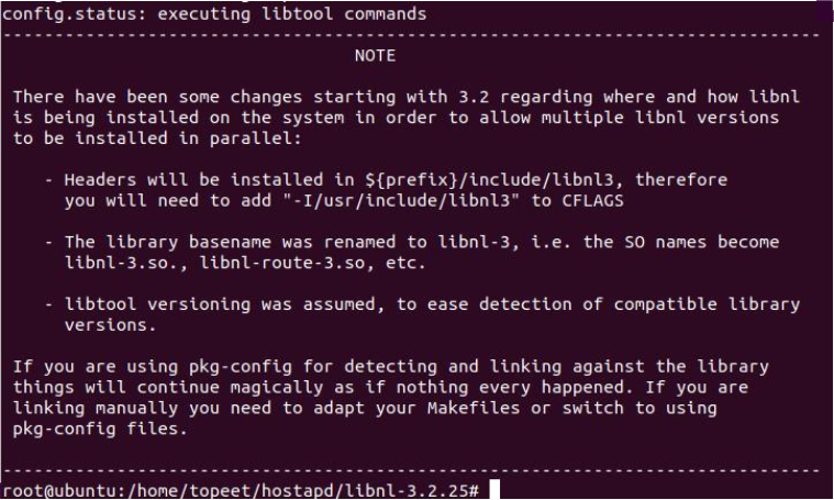

  然后我们在终端输入
  。/configure --host= arm-linux --prefix=$(pwd)/install --enable-shared --enable-static CC=arm-linux-gnueabihf-gcc”命令。
  指定编译出来的库存放的路径(当前目录下的install 文件夹)
  运行结果如图 3.4所示:

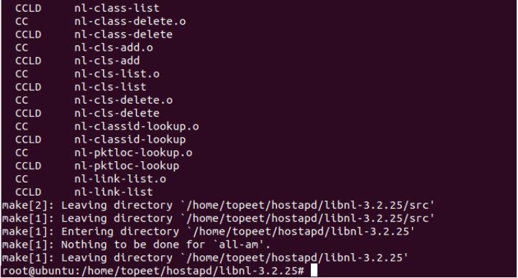

  接着我们在终端输入
  编译命令,如图3.5所示:
  编译完成如图 3.6所示:

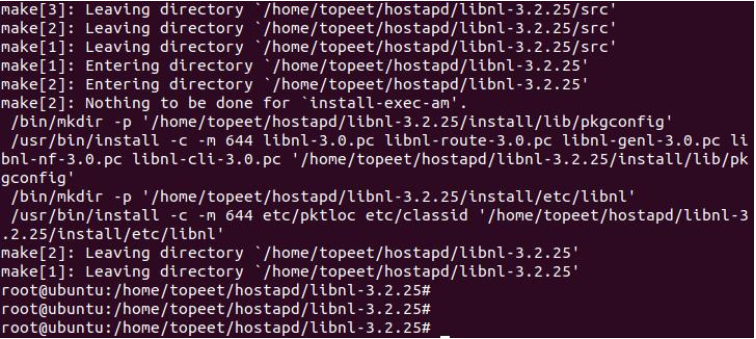

  然后我们在终端输入“make install”命令,安装编译生成的库文件到当前目录的“install” 文件夹,如图 3.7所示:
  我们可以使用“cd install”命令,进入到“install”文件夹查看编译生成的文件,如图 3.8所示:
  至此 libnl 交叉编译就完成了。
