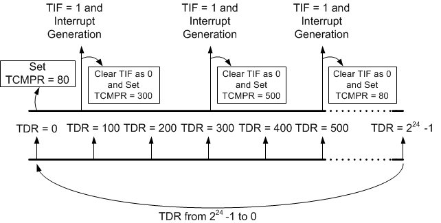

请问定时器控制器的连续计数操作模式是什么?
定时器控制器的连续计数操作模式是什么?
李代三
2020-12-22 15:06:55
连续计数操作模式意味着计时器将连续计数从零到2*-1,并重新启动到零。 每次定时器中断事件标志(TIF)由硬件设置,当24位计数定时器计数器的值与TCMPR(定时器比较寄存器)的设置相匹配时,就会产生中断信号)。-1,并重新启动到零。 每次定时器中断事件标志(TIF)由硬件设置,当24位计数定时器计数器的值与TCMPR(定时器比较寄存器)的设置相匹配时,就会产生中断信号)。-1 and restart to zero again. Each time the Timer interrupt event flag (TIF) is set by the hardware and the interrupt signal is generated when the value of -1,并重新启动到零。 每次定时器中断事件标志(TIF)由硬件设置,当24位计数定时器计数器的值与TCMPR(定时器比较寄存器)的设置相匹配时,就会产生中断信号)。-bit up-counting Timer counter matches the setting of TCMPR (Timer Compare Register).
